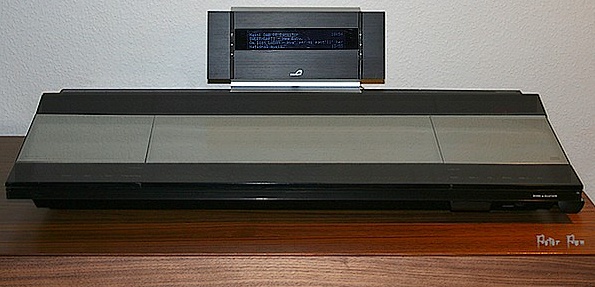

Jeg syntes bestemt stadig den er dekorativ på den rigtige plads, også selv om tiden er løbet fra den.
Det samme med Beosound 9300, derfor har jeg den også stadig stående.
Sammen med  Beolink Converter 1611 og X-tra kit sørger den også for analog lyd til køkken/alrum.

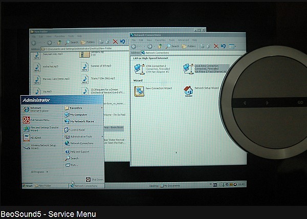

Her ses BeoSound 5 Service menu, WinXP-styresystem.

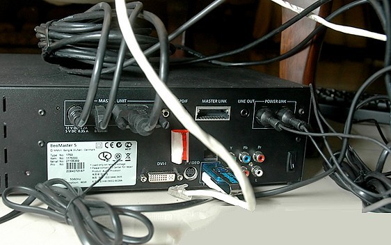

Og tilslutnings panel på BeoMaster 5

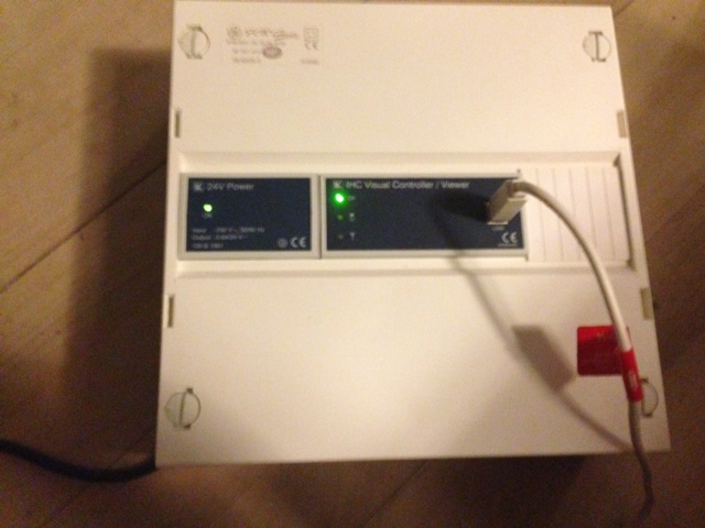

Sendt: 19 December 2013 kl. 12:03 | IP-adresse registreret

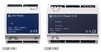

Her er hvad du skal bruge til at starte med.
IHC controller V2 med Viewer
Og strømforsyning (Den lille er stor nok, hvis det er en ren wireless installation du ønsker (Kun controller))
Vær opmærksom på følgende:
Der er to strømforsyninger til IHC Control på henholdsvis 15 W og 72 W.
Normalt benyttes strømforsyningen på 72 W til at forsyne en typisk IHC Control installation i en gruppetavle. Strømforsyningen på 15 W benyttes normalt til decentral forsyning af enkelte komponenter. Strømforsyningen på 15 W må - i modsætning til 72 W modellen - ikke anvendes sammen med batteri backup.
Det anbefales at strømforsyne hver IHC Controller og tilhørende komponenter med separat strømforsyning. Endvidere anbefales det at forbinde de enkelte komponenter i installationen direkte med strømforsyning, dvs. uden at sløjfe lederne.
Og så de stikkontakter, lys rosetter mv. du ønsker.
Men det er ikke gratis at gå igang med  Som du kan se af priserne, koster det det en del at komme igang. Skal der så en MLGW oven i investeringen så løber det sku hurtigt op.
Du kan starte emdnu mere blødt op men det giver begrænsninger da du så ikke har en controller, og så er det ikke muligt at lave MLGW integration
LK IHC Wireless systemet udmærker sig ved at kunne bruges alene hvor komponeterne kommunikere direkte sammen (kaldes et ”Stand alone” system), eller sammen med en IHC Controller. Man kan således starte gradvist med at installere et LK IHC Wireless system i sit hjem eller dele af hjemmet, og så gradvist udbygge systemet. Senere kan man lade en IHC Controller overtage styringen, og dermed få endnu flere muligheder.
Beolin jeg håber det her har givet dig en god ide om projektets omfang og pris. Og et indblik i, hvad der skal til

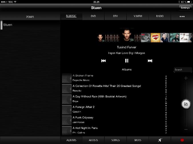

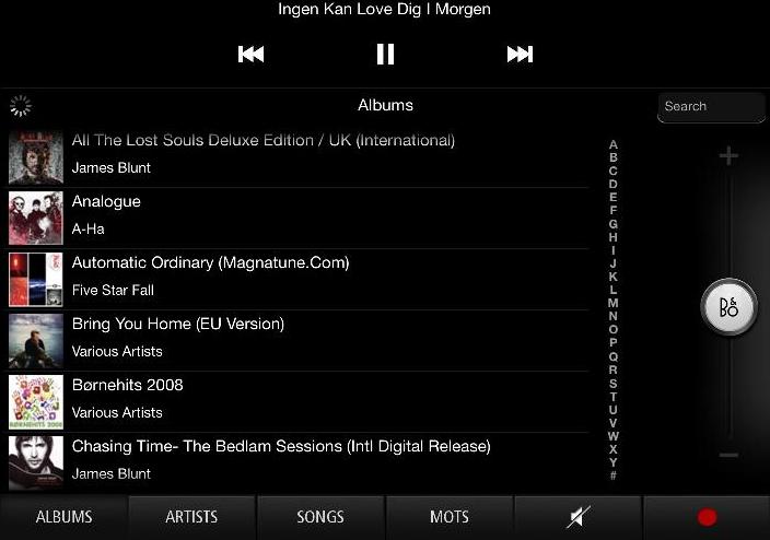

Jeg kan fra min iPad søge på både kunstner, album og sangtittel på BS5.

Yep der kan søges på Album, Kunstner og sang. Ja jeg ved godt der er lidt snyd med i denne løsning
