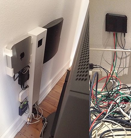

Jeg har indrettet det sådan, at jeg i et hjørne mellem gardin / radiatorrør og hi-fi møblet kan skjule min "TEKNIK BOX".
Jeg har klaret den med kabelbakker/ som fodpaneler mellem teknikboks og TV.
Jeg syntes det er lykkedes meget godt at skjule alle de nødvendige ledninger og kabler.
På vej til teknik boksen.
Her beskrives af hvad der ligger bag de små nr. du ser på billedet.
1) BeoLink 1611 Converter krontrolboks, benyttes, når audio og videoprodukter med Master Link (ML) og 7 polet datalink /MCL) ønskes forbundet. I mit setup har Beocenter 9300 MCL link og BeoVision 7 ML link.
2) Remote mains switch, er en fjernbetjent netafbryder som får et on/off trikkersignal fra pin 4 i PowerLink stikket. I mit setup tilslutter den 230V til min subwoofer. Her udover tændes nr. 2 - nr. 4. - nr. 6 og nr. 5.
3) Er endnu en Remote mains switch som trigger 230V til de to aktive BeoLab 4000 baghøjttalerne i mit surround system.
4) Er en 20 db antenne forstærker  som tilsluttes 230V med triggersignal fra (2).
5) Er et højttalerrelæ som sikre at ICEpower modulerne ikke givet "blobs" i højttalerne.
6) Strømforsyning til højttalerrelæet, som tændes med triggersignal fra (2).
7) X-TRA speaker kit, består af en MCL 2A relæboks, og en transciver. I mit setup sendes lyd fra Beocenter 9300's 80 Watt forstærker til passive højttaler i vores alrum/køkken.
8) Er fra JJAZ, en IP 205 KV Stainless, 2 X 500 Watt APS ICEpower forstærker, tilsluttet direkte fra BeoVision 7-40 TV's PowerLink front bøsninger med 2 stk. MK III PowerLink kabler til ICEpower modulerne. Strømmen til ICEpower forstærkeren slukkes aldrig.
I den anden ende af stuen under computerbordet sidder en Cisco Linksys E3000 wireless N router-2,4/5 GHz.
hvor på min 1.5 TB NAS Server er tilsluttet. Streamning af lyd kan både ske via Oppo BDP-93 EU Blu-ray afspiller
eller via iPad Mini  til Apple TV3.  ATV3 og Oppo er tilsluttet med HDMI kabler til BeoVision 7.

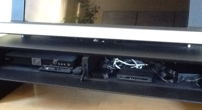

Jeg har godt nok ikke så meget isenkram at gemme, som Peter Pan har!
Så denne bænk rækker til det.
Audioanlægget står på en anden reol/hænger på en anden væg i stuen!
Og man ser ikke noget - med mindre man lige skal smide en skive i BluRay-spillen.

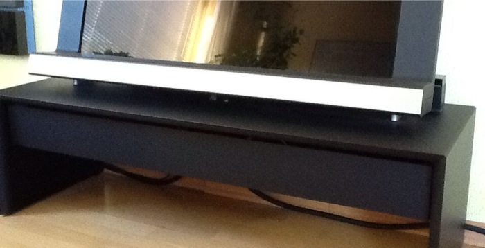

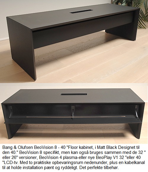

Det lille bord under dit BV8. Hvad er navnet/ Nr. på det ? og hvad er højden i skabet ?
Jeg kan se der findes to versioner. Dit ser ud til at have en fin højde, også under til et væghængt tv.
PS. I prisliste 2008 står der Type 4398/ Videomøbel 4.195 Kr. - Type 4375/ System modul 2.595 Kr.
Sendt: 31 December 2013 kl. 15:08 | IP-adresse registreret
Hej Peter Pan,
jeg ved ikke, hvad det hedder - men jeg fandt noget, der kan hjælpe (så længe billederne er dér endnu):
her
Bænken blev lavet specielt til BV8-40(32) - og jeg har bestemt ikke fortrudt at jeg købte den med dengang.
Det passer perfekt til BV8-designet og giver god mulighed for at gemme isenkrammet væk.
Om Beovision 8-40's design sagde David Lewis forøvrigt dengang:
“What we did was we moved the sound forward and up, designing the TV like a proper stage with an orchestra pit.
This ensured the synergy between performance and design expected of Bang & Olufsen.”
Jeg synes at bordet 'fuldender' BV8-40's design.
Hvis jeg skal være helt ærlig passer mine væghængte BL5000 dog ikke dertil.
Men dem har jeg nu engang (og de er gode) - det varer lidt endnu, før jeg får sparet sanmen til et sæt BL9
Som man ser på billederne, er der et hul til kablerne.
Hvis man vil 'genbruge' bænken til et væghængt tv, må man nok trickse lidt - men det kan vel lade sig gøre.
Jeg har i hvert fald tænkt mig at beholde den - selvom jeg engang skifter til et væghængt BV.
BV8-40'et har nu lige den rette højde i vores stue.
Men man skal nok passe på, at et væghængt BV10/11 - pga højtaleren - ikke kommer til at hænge for højt,
hvis man bruger den dertil.
Højden på skabet er ca 35 cm - rummet indeni er ca 14-15 cm højt.
Hilsen Millemissen

millemis jeg har nu også fundet godt billede, og oversat teksten.

De bænke, der er lavet til BeoPlay V1 ER anderledes!
Jeg mener at målene er anderledes, men husker ikke detaljerne - hullet er vist også placeret anderledes.

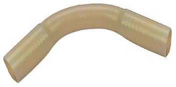

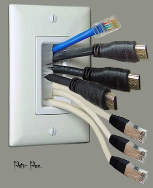

Læg et et 2,5 tommer rør = 6,35 centimeter PVC-føderør ind i væggen, og spar dig for en masse bøvl
efterfølgende. Coax, højttaler, A / V og netværkskabler kan alle løbe i det samme rør.
Det du så bør tænke over, er separation af strømkabler. De skal helst ligge over 20 cm væk fra dit føde rør.
Hvis et strømkabel absolut skal krydse, så gør det i 90 graders vinkler, du må ikke køre det parallelt i
tæt nærhed på grund af den elektrisk støj det kan afgive f.eks fra et køle/fryse skab på samme sikringsgrupe.
HD TV Hookup Brush Wall Plate. Tryk her.
Brug så evt. en "Brushie"stil plader til at dække hullerne. På denne måde, kan du tilføje / fjerne kabler mellem
TV og udstyr efter behov i fremtiden. Husk at bøjningen på føderøret må ikke være for volsom, her et eks.
