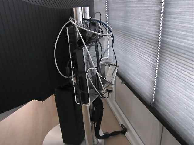

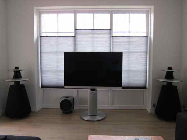

Hej og godt nytår til jer alle
Lidt om hvad jeg har gjort ved mine kabler så de ikke ligger og flyder. Netværkskabel, masterlink og kabler til bag højtaler,
er trukket i mur og gulv.
Til bag højtaler har jeg brugt et cat 7 kabel. Kabler til og fra tv'et ligger i de hvide kabelbakker langs gulvet.
Bag på tv'et har jeg hængt min PS3 op så den ikke kan ses forfra, det ser så til gengæld lidt rodet ud bag på
Til BV7 har jeg tilsluttet:
-ATV2
-PS3
-løst kabel til MAC
MVH hsfrank
Til top Vis hsfrank's Profil Søg efter andre indlæg skrevet af hsfrank
Sendt: 04 Januar 2014 kl. 10:03 | IP-adresse registreret
Tak for dit indlæg hsfrank. Flot TV
Sendt: 04 Januar 2014 kl. 10:16 | IP-adresse registreret
Dér mangler vist kun et lærred og en projektor
