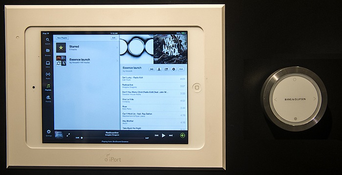

BeoSound Essence er en controller, du sætter på væggen eller kan lægge på dit
bord, hvorfra du kan styre volumen og skippe tracks med enkelt og minimalistisk
knapstyring. Knappen har arbejder trådløst via bluetooth til boks, som har adgang
til dine musik kilder. B&O har gjort systemet så åbent som muligt.
Boksen kommunikerer med netværket, og kan både køre trådløst eller tilsluttes en
Ethernet-port. BeoSound Essence koster 5.999 kroner.

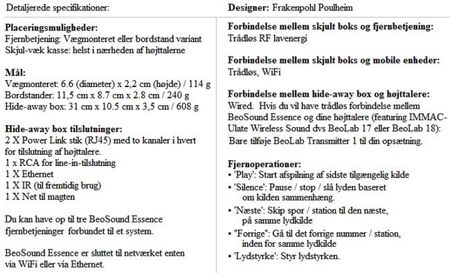

Se også 'specifications' dér!
Sendt: 08 Januar 2014 kl. 07:17 | IP-adresse registreret

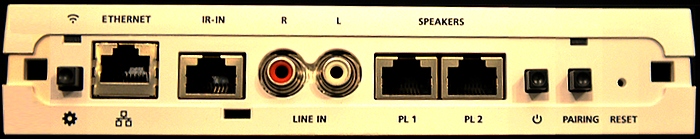

Mellem den gemte BeoSound Essence boks og højttaler - skal der benyttes et kabel.
Hvis der skal være trådløs forbindelse BeoSound Essence ( Pris 5.999 Kr.) og dine IMMAC
trådløse højttaler aktive BeoLab højttaler, skal du tilføje BeoLab Transmitter 1 (Pris 2.995 Kr.)
2 x BeoLab 17 hvid inkl. broken ice frontstof og endestykker ( Pris 19.990 Kr. )
Sammelet pris for to stk (total) trådløse højttaler 28.989 Kr. Pr. rum med one-touch lyd system.

Peter Pan er jo så god til det med 'Photoshop' - måske han kunne 'bygge' et pænere billede af et sådan setup
Ville være en idé til hans eget køkken - måske?
En iPad-vægholder, som den på billedet ovenfor, kommer i hvert fald ikke ind i mit hjem.
Men hvad med sådan en enkel en, som
denne.

Nu skal man/vi jo nok passe på ikke at (be)dømme et produkt som Essence ud fra vores egen lille B&O-verden.
Det er helt sikkert et produkt, der skal appelere mere til nye kunder, end til kunder, der i forvejen har huset
fyldt med diverse B&O-grej.
Jeg tror at det har potientiale!

Sendt: 08 Januar 2014 kl. 16:51 | IP-adresse registreret
Det er helt sikkert, at der senere vil komme en software opdatering til BS Essence, så den kan bruges i et NL setup.
Det skete også med V1. Den blev B&o også ved at holde fast i, at V1 var et standalone produkt, men opdateringen kom alligevel.
Og hvorfor har BS Essence ellers en IR-tilslutning? Mit gæt er: fordi der kommer en opdatering, der gør det muligt, at integrere den i et NL setup og
anvende en BEO4. Hvad skal stikket ellers bruges til? Og så bliver den også interessant for os med master link ved at bruge en konverter.

Sendt: 08 Januar 2014 kl. 17:13 | IP-adresse registreret
@ibg001, lige min tanke- hvis den får NL, og den kan styres med Beo4 er det interessant
Ser frem til Beo Musik App'en- kunne man håbe på at den og kunne bruges sammen med BS5.

Sendt: 08 Januar 2014 kl. 17:22 | IP-adresse registreret
Nej. Måske ikke, at den kan styres med beo4. Man vil kun anvende app'en.
Tilstedeværelsen af IR-stikket er stadig et tegn på, at det bliver et NL produkt senere. Og det er der interessante.
Og hvorfor et link øje. Jo fordi B&o altid at tænkt på bagudkompabilitet, hvilket vi skal takke dem for.
Så se det som et tegn på noget, der kommer som ned V1.
Til top Vis ibg001's Profil Søg efter andre indlæg skrevet af ibg001
Sendt: 08 Januar 2014 kl. 17:41 | IP-adresse registreret
Det tror jeg ikke, at i skal regne med (vi får at se, hvem der får ret).
Ir-stikket er fornuftigt - fordi man så vil kunne styre de samme funktioner, som 'drejeknappen' kan, med en Beo4.
Jeg tænker mere på muligheden af, at den (altså Essence-boksen) - lige som Playmakeren - kunne tilsluttes
til NL/ML-converterens audio-input via dens PowerLink-ud-stik.
Jeg går ud fra at den 'autoswitcher' mellem kilderne ligesom Plamakeren og A9 gør det.
Så vil man kunne bruge den i både ML- og NL-rum.
I det tilfælde har man så ikke brug for 'drejeknappen'.
Jeg tror, at i skal satse mere på, at der kommer et 'rigtigt' NL-audioanlæg snart.
