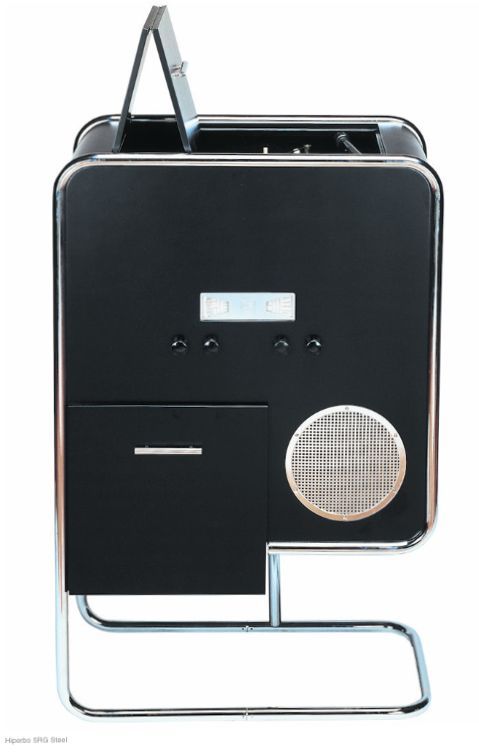

En rigtig B&O-klassiker - fra 1934.
Se også her
Mon ikke der blev kigget lidt i den retning, da BeoPlay V1 blev udtænkt!

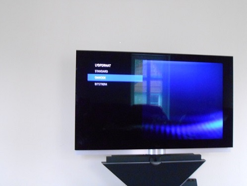

Hej Lennart,
tja, så får du ikke glæde af HD-lydsporet.
Jeg går ud fra, at du HAR valgt et HD-lydspor i forbindelse med afspilningen af bluray-skiven.
Der er 3 muligheder i DVD-opsætningen:
STANDARD OMKODE BITSTRØM
Umiddelbart burde der skulle stå 'omkode' - jeg ved dog ikke, hvad 'standart' står for?
Det er værd at prøve det - kan jo laves tilbage igen.
Har du mulighed for at poste et foto af den menu?
Hvilken version BV7-55 har du?
Har du prøvet det samme med din PS3 - og har du set efter i dennes indstillingsmuligheder?

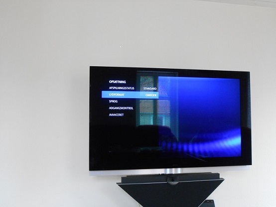

Sendt: 02 Februar 2014 kl. 14:15 | IP-adresse registreret
Mit Bv7 er en MK1,
Her er et par fotos:

Hej Lennart,
det lader altså til at 'omkode' ikke hjælper.
Men vi ved jo heller ikke, hvad 'omkode' betyder.
Det er nogle meget sparsomme indstillings-muligheder den player har.
Nogle gange (på andre BRP'er) kan 'omkode' også betyde omkode (alt) til DD.
Jeg tænkte blot, at af disse tre muligheder ville 'omkode' være den mest sandsynlige.
Spørgsmålet er så, hvad gemmer der sig bag begrebet 'standart'???

"STANDARD … Decode all audio formats to PCM for up to 7.1 (seven sound channels
and one channel for low-frequency sound).
STANDARD audio format is recommended to be able to play all sound tracks.
@Lennart - gider du lige melde tilbage om, hvordan det så er, når du har indstillet til 'standart'?
Tjek det lige i BV7's alm lydmenu - gerne med et billede af resultatet.
Og også gerne om du mener at kunne høre forskelle i lyden fra før.

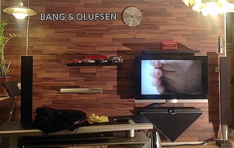

Weekendens arbejde (Er langt fra færdig).
Ja MM det blir ren 80Žer hygge !
/Dr. G

@G - Så kan jeg bedre forstå, at du ikke har haft tid til at svare på min e-mail til dig
Ja, det ser ud som om der er arbejde til et par weekender endnu.

Ja har ikke rigtig læst mail i weekenden, den har stået på oplimning af gulv på væggen  Det tager bare tid !
Og har set din mail, men som du kan se er det hele splittet ad..
/Dr. G

@ Dr. G
Bare at du er kommet igang med projektet, er et stort fremskridt.   Spændende at det færdige resultat.

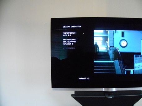

Hej Millemis, det gav følgende forandring i lyd menüen:
Ser det bedre ud? :-)
Det kunne jeg jo have tjekket selv, hvis jeg bare havde forbundet meningen med de to menü` er oppe i hovedet.

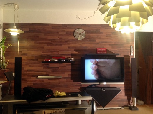

Sendt: 03 Februar 2014 kl. 22:38 | IP-adresse registreret
Det går den rigtige vej - Men der mangler stadig en del
Hele væggen skal beklædes.
/Dr. G

Ja det kan jeg se. Du får lige lidt hjælp med bogstaverne Dr. G

Sendt: 04 Februar 2014 kl. 12:14 | IP-adresse registreret
@Peter der er noget vej endnu for bogstaverne kommer op
Det bliver noget af det aller sidste. Men nu skal jeg ha savet de sidste plader til i aften.

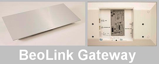

Ny 'BeoLink Gateway' på vej.
Læs mere her
Og her
Den officielle pressemeddelelse har jeg ikke kunnet downloade - hverken via iPad eller pc.
Måske virker den først i morgen.
Det drejer sig (øjensynligt) om efterfølgeren til den nuværende MLGW, som giver en bedre integration med NL-produkterne,
og en enklere programmering af diverse 3-parts produkter i et homeautomation setup styret af Beo4/6 eller app'en.

Ny BeoLink Gateway fra Bang & Olufsen gør home automation nemmere end nogensinde.
Den nye BeoLink Gateway er den nemmeste måde på markedet til at integrere musik og video i hele automatiserede
hjem. Forbindelse mellem Bang & Olufsens BeoLink system og dedikerede home automation-systemer er enkel og
problemfri, så premium lytning og visning erfaringer er let tilgængelige , hvor du vil have dem. Men BeoLink Gateway
integrereres meget mere end Bang & Olufsen produkter . Designet med brugerdefinerede installatører i tankerne, den
nye Real- Time Configuration platform er den enkleste måde endnu at styre hele hjemmets automatiserede funktioner.
En unik brugerflade med automatisk konfigurerer. Danmark 4 feb 2014
Et eksempel herpå er den nye BeoLink Gateway, som indfører en virkelig anderledes måde at integrere det intelligente
hjem. Med BeoLink Gateway og Real-Time Configuration programmering platform, Bang & Olufsen bringer årtiers
erfaring med brugercentreret design og helt nye software til brugerdefinerede installatører og home automation-systemer.
Nu kan kræsne husejere, der ønsker at integrere automatiserede systemer i deres livsstil styre snesevis af forskellige
enheder - alt fra den bekvemmelighed af en Bang & Olufsen fjernbetjening eller ca.
Ifølge Category Manager Brian Bjørn Hansen, lanceringen af ​​den nye BeoLink Gateway signaler Bang & Olufsens
engagement i det voksende home automation marked. "Forbrugerne ønsker bekvemmeligheden af simple kontrol ikke
bare for deres fjernsyn og lydsystemer, men for et stadigt voksende antal af smarte, tilsluttede enheder, "siger han".
Så custom installatører - især i den høje ende - er ved at opbygge og eftermontering stadig mere komplekse systemer,
der automatiserer alt fra audio-og video-systemer til belysning , sikkerhed , IT-netværk, HVAC og vindue belægninger.
Vores nye BeoLink Gateway er perfekt positioneret til at tæmme kompleksiteten og gøre home automation så enkelt
som det er problemfri".
Fantastisk lyd og video har aldrig været nemmere at integrere
Den nye BeoLink Gateway integrerer alt Bang & Olufsen har at byde på premium visning og lytning erfaringer til alt
andet i automatiserede hjem - alt i ét beguilingly simpelt system. Den veldesignet brugergrænseflade er tilgængelig på
en Bang & Olufsen fjernbetjening, på en smart telefon eller tablet med BeoLink app, eller på en tredjeparts- skærm.
Ved første øjekast, BeoLink Gateway er en fordringsløs affære med blot et par tilslutninger: Master og Netværk
Links, der forbinder til Bang & Olufsens egen BeoLink økosystem og Ethernet og USB-porte , der forbinder til
tredjeparts kontrol systemer og enheder.
Du er nødt til at tage et nærmere kig på den indfødte software kraftoverførsel Real-Time Configuration at opdage,
hvordan BeoLink Gateway virkelig begynder at skinne. I sin kerne, det nye produkt er mindre om printkort mere
om enhed - agnostisk gennemsigtighed, forenklet programmering og brugercentrerede grænseflader.
BeoLink Gateway tager industri-standard HTML5 til et helt nyt niveau, med en banebrydende , platformsuafhængig
UI, der gør det muligt for installatører at du blot vælge , hvilke enheder de ønsker at integrere - uden at bekymre sig
om alle de kodning.
Programmering kompleksitet er gjort enkel
Real-time konfiguration gør det forfriskende let at sætte op og integrere et væld af forskellige enheder i forskellige rum
og zoner. BeoLink Gateway er det første produkt på markedet, som giver real -time redigering og konfiguration til lyd,
video og andre home automation muligheder.
