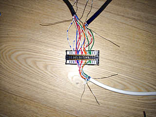

Hej B&O folk, jeg har forsøgt at søge igennem trådende herinde og ikke kunne finde svar på mit spørgsmål.
Jeg er ved at samle et masterlink kabel i en junction box. jeg er dog ikke helt sikker på at det er korrekt.
Kan i hjælpe her?
hvad er "ground" i et master link kabel? er det dem jeg har sat til side eller hvad er det? skal de klippes af eller sættes i de
"grå" sko?
håber i kan hjælpe
På forhånd tak!
mvh Christian

Sendt: 22 Februar 2014 kl. 12:43 | IP-adresse registreret
Hej chsko, og velkommen på tråden
Se side 1 og 19 -
http://www.hifi4all.dk/forum/forum_posts.asp?TID=23818&P N=1&TPN=1
Jeg håber det kan hjælpe dig.
Sendt: 22 Februar 2014 kl. 13:06 | IP-adresse registreret
Hej chsko,
mon ikke der fulgte en vejledning med til den junction-box?
Heraf fremgår det, at skærmene skal monteres i boksen!
Jeg vil da håbe for dig, at der ikke bliver pillet alt for meget ved det sammelsurium efterfølgende.
Meningen er at kablerne skal gå lige ud fra enderne (som i de tegninger Peter Pan har henvist til),
og at låget derefter sættes på.
Efter min mening er det en 'ommer', hvis du vil have en sikker forbindelse, der også holder.
Sorry
Hilsen Millemissen

Sendt: 22 Februar 2014 kl. 17:58 | IP-adresse registreret
Hej Peter og Millemis
Det blev en ommer !
Tak for link, alt virker nu efter hensigten
Forresten, fantastisk tråd i har her!!
mvh Christian
