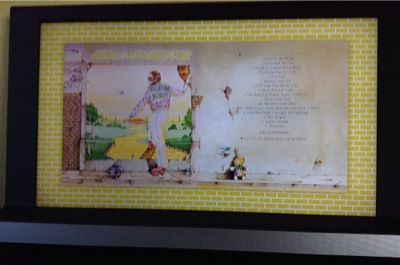

Har lige siddet og lyttet til denne her Bluray Audio-skive - eller rettere en del af den....indtil konen kom hjem
Det var dog helt fantastisk - det kan man gå hen og blive helt afhængig af.
Jeg tør slet ikke tænke på, hvordan det mon vil lyde i et setup med 4 BL5'er (og en tilsvarende center) - det ville
jeg godt høre 'før jeg dør'!
