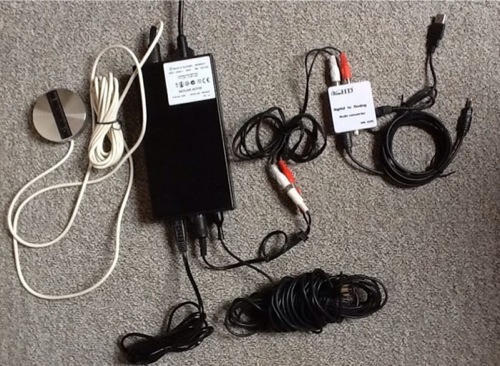

Ja, det kabel købte jeg rigtigt nok dengang - og det var såmænd samme sted,
som gl olsen handler (når han køber originalt B&O-grej).
Så det er ikke første gang, de skal bestille sådan et adapterkabel.
Jeg huskede ikke nummeret, men her er det billede, jeg lavede dengang
Som man kan se, brugte jeg en lille DAC for at forbedre lyden fra AirPortExpress'ens lydudgang.
OBS! Det drejer sig om en Active Link, som er med i et MasterLink-setup.
Som Peter skriver, findes der også en løsning, hvor BeoLink Active bruges som 'standalone'.
Hvordan stikket er loddet, har jeg ingen anelse om.
Adapteren kommer med to phono/hun-stik, så man skal selv finde det kabel, der skal bruges derefter.
Det er dog 'normale' kabler, så det burde ikke være svært.
N.B. jeg har ikke lige p.t. tid/lejlighed til at teste det (igen) for tiden - men det vil jeg da se at få gjordt en af dagene.

Ja millemis, og lytter til mine tådløse Xeo 3 højttaler
Når man ser på dine "garnnøgler" ser det ud til du henter strøm til din DAC
via USB stikket. Hvor tilslutter du så dette USB stik. ? Vil det så sige ud
ud over nedenstående, også kan indvælge lydsignaler fra dit MasterLink. ?
Med BeoWise løsningen er det ikke muligt at benytte BeoLink Active, som
en del af et MasterLink-setup.
Det min tegning viser er som du skriver, et standalone setup. Analog stereo
fra  non-B&O til PC IN på BeoLink Active og PowerLink Mk III OUT til Aktive
BeoLab højttaler. Evt. med AirPortExpress og en DAC imellem.
Ser frem til du får målt på det 8 polet DIN stik, på dit adapter kabel.

I må tage til takke med mine 'garnnøgle-fotos' - Peter Pan's evner og energi på 'tegne-området' har jeg ikke.
Via USB-stikket kan man hente strømmen fra sin AirPortExpress (i hvert fald fra min ældre udgave).
Det forudsætter selvfølgelig, at man har en DAC der strøm-fødes via USB.
I dette tilfælde indgår BeoLink Active ganske normalt i et MasterLink-setup, med den fordel
at man har en lokal kilde til rådighed (aktiveres ved 'PC'-kommandoen).
Adapter-kablet kan jeg jo tage med, når jeg engang er 'på Sjælland' igen - så kan du måle lige så tosset
du vil på det
P.S. det behøver jo ikke at være en APE. Man kunne også bruge en CD-spille eller en pladespiller (med for-forstærker) - eller en
Playmaker.
