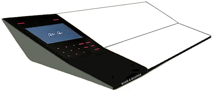

millemis skrev - de, som har set prototyper, om et stationært anlæg med en aftagelig
tablet/remote. Anlægget skulle have referencer til det gode gamle BeoMaster8000-anlæg.
Mit forslag til en aftagelig BeoTablet i omtalte "BeoMaster 8000" design. Eller f.eks en Beo6 afløser som bordmodel.
Sendt: 07 April 2014 kl. 21:26 | IP-adresse registreret
Hej Peter Pan,
hvis det er et 'statonært anlæg' med en 'aftagelig tablet/remote, må den del, der bliver stående
nødvendigvis også have en funktion og måske endda betjeningselementer på sig.
Den må i hvert fald være designet til at skulle ses, selvom der ikke er nogen 'remote' i/på den.
Ovenstående ser mest ud som en tablet (i 80'er look) i en dockingstation.
Jeg er sikker på, at der ikke vil være 'gammeldags' touch-knapper på den - det vil nok være et stort touchpanel.
Jeg forestiller mig dog, at der er nogle 'hard-button' knapper på den stationære del - et 'lydhjul' måske?
Men vi får se - der er jo et par måneder endnu, inden den kommer.
Måske siver der flere detaljer inden da.
