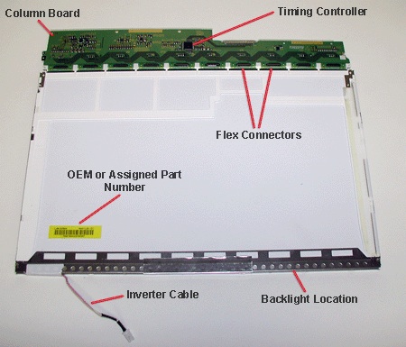

For at præcisere så hedder det et column board !
Det er ikke bare til at skifte ! Det er en del af panelet.
/Dr. G

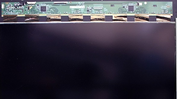

@Lennart
Hvis det er column boardet der er defekt, hvad det lugter af, kommer du ikke uden om reservedele..
Den fejl du har lugter af en defekt/løs chip, eller dårlig forbindelse mellem board og panel.
Så jeg er bange for du ikke lige kan smide det forbi en non B&O reparatør.
Jeg ved ikke om jeg lige kan trylle på den der, men jeg plejer at kunne trylle lidt, og du er lokaliseret i Jylland, hvilket er godt.
Mon ikke du får noget kulance ? Et så dyrt fjernsyn, skal/må ikke blive defekt efter 4 år !!!
Til illustration.
Se fladkablerne, det er ikke noget man bare kan skifte.
/Dr. G

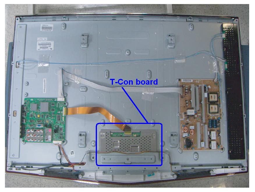

Læs her
Mit bud er T-CON boardet. Som skrevet tidligere. Der kan laves midlertidige FIX, men det kommer igen, med mindre man skifter Panelet...
T-CON Board Failure
Citat:
The T-CON board, short for timing control board, is the part of an LCD screen that relays messages between the device's processor -- it's brain -- and the display itself. The T-CON board is responsible for synchronizing different parts of the screen with the information it receives from the processor. When the T-CON board fails, the timing between different parts of the board is disrupted, leading to errant lines, both horizontal and vertical, as well as pixelation. The only fix is to have the T-CON board replaced, which generally means replacing the whole LCD screen and usually the entire device with it.
@Peter
Et Samsung panel 55" med samme fejl.. Ser du ligheden med BV 7-55 ? ? Og det her er det panelet (T-CON boardet) der er sygt, laver samme fejl som Lennart beskriver !!!!! Kuren - Nyt panel
/Dr. G
