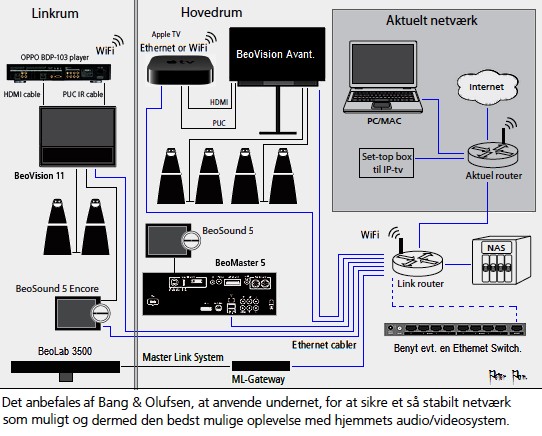

Hej wr450.  Her en oversigts tegning -

Sendt: 24 August 2014 kl. 14:26 | IP-adresse registreret
Hej Peter
Det også sådan jeg har det nu, hvor playmaker er samme sted som radio, men der er jo også apple tv, Canal digital, BS4, osv på samme switch til en 300 kr så det er nok lidt der den ligger begravet, ser efter en router switch, nu nævnte millimis at det skulle være en router og ikke en switch, kan se du skriver evt. en switch, hvis switch er af en go kvalitet og i den dyre ende så kan sådan en vel også bruges, nogle som ved hvad B&O anbefaler af hastighed på en router/switch

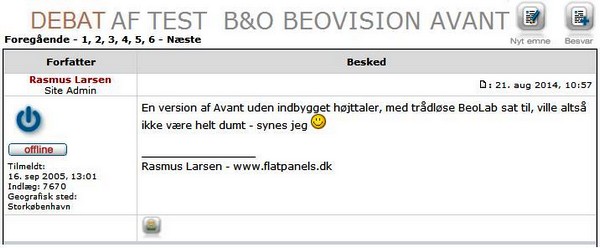

@ MM
Læser B&O med så de har
set forslaget, som jo blev fremsat der af Rasmus Larsen.
Det må jeg sige .....
Er så enig
/Dr. G
