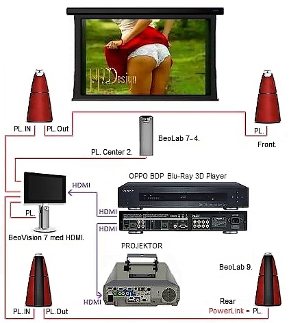

Sendt: 08 September 2014 kl. 10:03 | IP-adresse registreret
Hej kimchr
Du skrev: Jeg er misundelig på alle de der kan undvære en projektor.
Kan vi så gå udfra du har en projektor til dit BeoVision 7. Hvis ikke -
Tryk på billed til min Projektor tråd.
Link til Oppo DBP -blu-ray player.
http://www.medlyd.dk/maerker/oppo?types%5B0%5D=1

Hej Peter Pan
Ja, jeg har projektor direkte ud fra BV-7. Jeg har også en oppo 103, men den leverer bare hdmi ind i BV7.
Dit setup ovenfor lider af samme af den skavank jeg har udtrykt før. Ingen tv fra de indbyggede tunere til projektoren, ingen OSD, intet som helst fra andet end oppoen. Selvom cinema setup'et selvfølgelig fortrinsvis bliver brugt til bd film, så synes jeg det er ærgerligt ikke at kunne se Super Bowl, fodbold finale og andre store tv produktioner på lærredet.

Sendt: 08 September 2014 kl. 10:14 | IP-adresse registreret
kimchr skrev:
Hej MMJeg har svært ved at tro på den med rettighederne. En kasse som beosystem 4 er vel nødt til at have hdmi-ud? Er det et
problem? Eller bliver to hdmi-ud et problem? eller bliver endnu flere hdmi-ud et problem? Eller bliver hdmi-ud først et problem, hvis der sidder en
skærm monteret på kassen i forvejen? Selvfølgelig er juraen kompleks, men umiddelbart ligner det for mig alene et spørgsmål om vilje. Det ærgrer
mig selvfølgelig for det ville være så nemt med et avant. Nu er der pludselig ikke nogle rigtig gode alternativer til de gamle kunder der bruger cinema
funktionalitet fra beosystem 3.Jeg har oppo, jeg har det hele eller kan i det mindste købe hvad der skal til for at lave en alternativ løsning. Men jeg
afskriver OSD, indbyggede tunere osv. på det store lærred. Det synes jeg er et stort offer, når det er det lækre integrerede system jeg søger.85" giver
altså ikke cinema oplevelser i ethvert rum, så derfor er der et hul i produktpaletten lige der hvor jeg søger.
Fint at høre din mening om emnet.
Jeg har blot beskrevet, hvad jeg formoder kan være grunden til ændringerne.
Vil du have den helt rigtige grund, må du nok have fat i gutterne i Struer.
Vi venter spændt på din tilbagemelding om, hvad de så svarer.
Som nævnt, og som dokumentet i 'linket' jo tydeligt viser, er en cinema-løsning jo stadigvæk mulig - omend af lidt kringleded veje..
