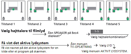

ET lille spørgsmål om lyd i BV10-46. Jeg kan vælge mellem 1: Dansk Dolby surround og 2: Dansk MPEG. Der er tydelig forskel hvor centerlyden (BV10) bliver tydeligt højere ved MPEG. Men hvad er det optimale? Jeg har BL8000 front, BL6000 bag og BV11 sub.
Er desværre ikke så klog på opsætningen, men man skal manuelt vælge de forskellige opsætninger (standard er dog Dansk Dolby Surround.
På forhånd tak for svar :-)
Hej beoMads
I manualen står der Surround sound. Du kan vælge en højttalerkombination, der passer til den kilde, du bruger.
Vælg højttalere til filmlyd
Fjernsynet vælger automatisk den optimale lyd, når du vælger kilden, men du kan også justere indstillingen selv
ved at vælge en af de mulige højttalerkombinationer. Vælg lydtype eller sprog Gem din foretrukne lydtype, når
du indstiller tv-kanaler. Se s. 23 i manualen.
Du er så nødt til at lege med tilstand 1 / 3 / 5 hvor centerhøjttaleren indgår, og indstille dit valg under "sprog Gem
din foretrukne lydtype" når du indstiller tv-kanaler. Eller at lade BV 10 automatisk vælger den optimale lyd.
Benytter du Surround  fra DVD / Blu-ray afspiller. Når du sætter din afspiller til PCM Stream, så vil din surround
modtager (i dette tilfælde dit TV) registrere det som PCM Multikanal. Det er stadig det komplette lydbillede, der
mangler ingenting. Hvis afspilleren står til Bitstrøm, så sendes lydformatet i den pakked form som enten Dolby
TrueHD eller DTS-HD, og så skal surround modtageren (i dette tilfælde dit TV) registrere det som det specifikke
format, og så udpakke det. Men BV10 surround modulet håndterer ikke HD-lydsignalerne Dolby TrueHD og
DTS-HD. Så vælg PCM Stream så pakker afspilleren lydformaterne ud, og sender det i PCM (Fuld opløsning)
til BV10 surround modulet som genkender signalet som PCM. En fordel er også at lydsignalet pakkes ud så tæt
på kilden som muligt.
