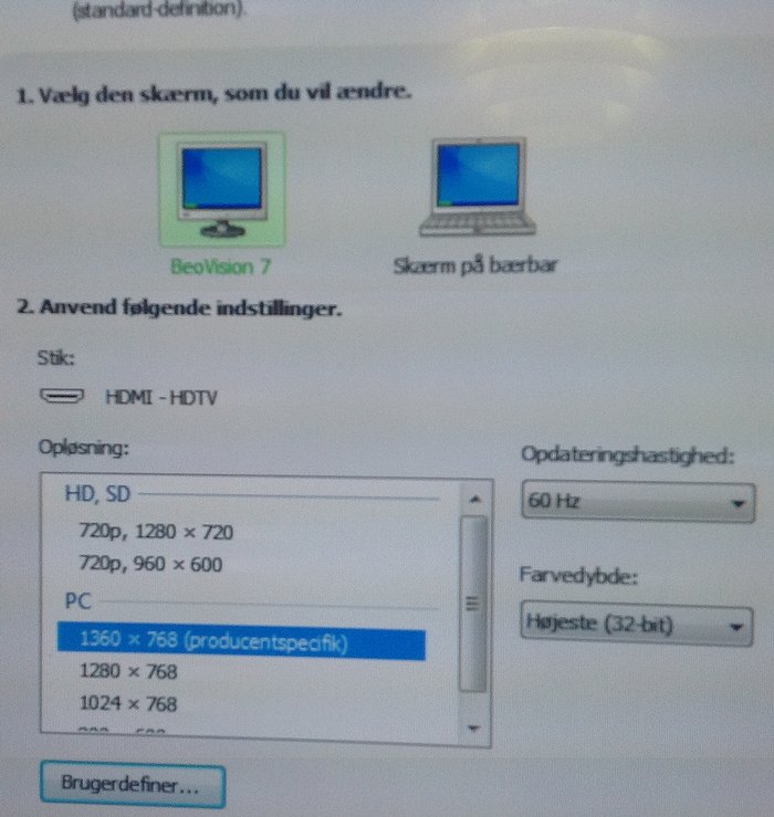

Så nu går jeg sku hele vejen på den der BV7 MKI
Har bestilt denne fætter... Ja det er ikke meget beosys 2 der bliver brugt når den her boks kommer....
Det her bliver Intressant, som den kloge nok har opdaget kan jeg ikke hive lyd ud af den boks, men det er der råd for...
Scaler">http://www.cypeurope.com/store/store/app/product/SY- 298H/HDMI-to-HDMI-Up-%26-Down-Scaler

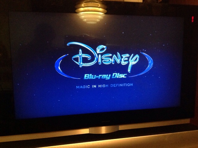

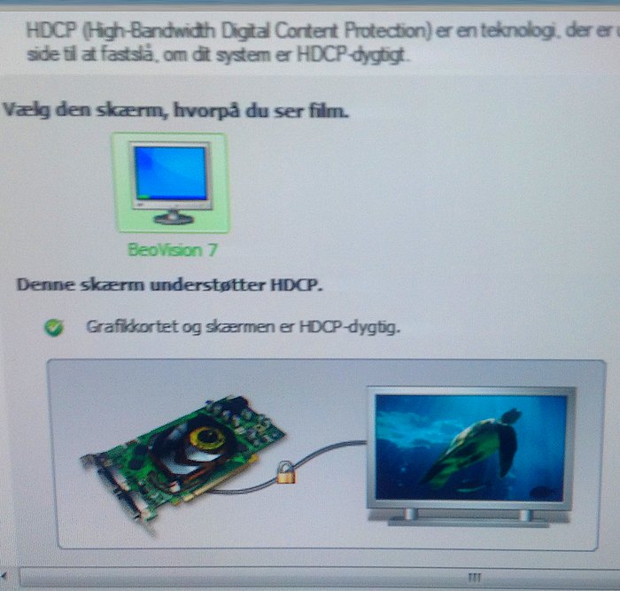

Se forskellen er dit TV er full HD og med HD modul.
Det jeg hygger med er et system 2 ikke HD ready tv. Ingen HDCP ingen ting .... HD board kan ikke skaffes.
Har det kørende med Bluray (PS3) og HDCP men føder du ikke TV''et med en 720P signal er der bare sort skærm !
Dit TV accepterer PCM lyd det gør BV7 MK I ikke. Så det kan slet ikke sammenlignes...

Det er et for meget god tid projekt ;-) - men har styr på både PCM og HDCP ... Det afspiller fint Bluray fra en PS3
Nu skal det bare kunne spise de forskellige signaler der findes ;-) ....
/Dr. G
