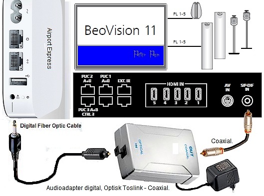

Hej alle, og godt Nytår,
Jeg har et par BL3'ere hængende på væggen som jeg ikke har haft i gang i to år
Grunden er at jeg for to år siden solgte mit BS3000 og senere købte et BV11-40. Det TV opfylder
umiddelbart mit behov for musik.
Jeg vil naturligvis gerne have gang i mine højttalere igen, så jeg søger gode idéer til hvad jeg
kan koble dem til for at streame direkte til dem fra iPhone/iPad.
Det behøver ikke at være et B&O produkt, snarere tværtimod da det alligevel bare skal ligge i et skab el. lign.
På forhånd tak,
Lasse Andkjaer

Jeg ville nu vælge et B&O produkt - nemlig en Playmaker. Den kan jo sagtens gemmes lidt af vejen,
hvis du benytter en Beo4 (og så din iPhone/iPad) til betjening.
Eller hvad med en BS Essence - dér gemmer du jo det meste i skabet og har kun det lille kontrolhjul (og dine iDevices)
synligt.
Nemt at sætte til pga de rigtige udgange:PowerLink.
Er du mindre kritisk mht lyd og muligheder, kunne en AirPortExpres bruges. Men så må du bruge Line-indgangene
på dine BL3 i stedet.
Alternativt kunne du - hvis afstanden tillader det hhv hvis du bruger en Wireless1-løsning - sætte dine BL3 til dit
BV11 og lave en 'højtalergruppe til kun dem'. Så kunne du bruge en AppleTV-boks til at airplay lyden til netop disse højtalere.

Hej andkjaer,
hvis du beslutter dig for sidstnævnte løsning, er det en god dé, at tilslutte spdif-udgangen (ved hjælp af en lille
optisk til coax konverter) til den digitale lyd-indgang på BV11.
Herefter konfigurerer du den som en selvstændig kilde incl valg af knap på Beo4, lydindstillinger
og default højtalergruppe (som omtalt ovenfor).
Gør du dette, vil du kunne bruge AirPlay-funktionen selvstændigt, uden at tv'et tænder op med de indstillinger,
du ellers har for dit ATV.
Du får altså lyd ud i dine BL3 ved tryk på en knap på Beo4'eren - og så selvfølgelig vha din iPad/iPhone.

Sendt: 02 Januar 2015 kl. 10:32 | IP-adresse registreret
millemis skrev:
Hej andkjaer,
Lige præcis sådan skal det virke! :)
Hvor finder jeg en sådan konverter?
F.eks her
Sendt: 02 Januar 2015 kl. 11:51 | IP-adresse registreret
God fornøjelse andkjaer
