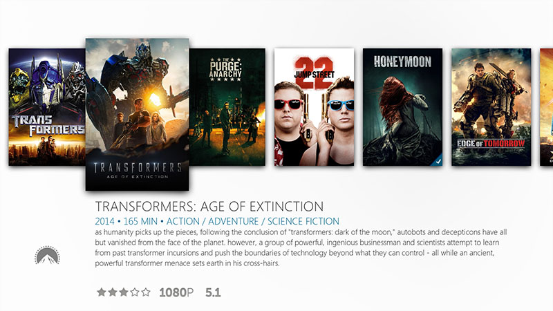

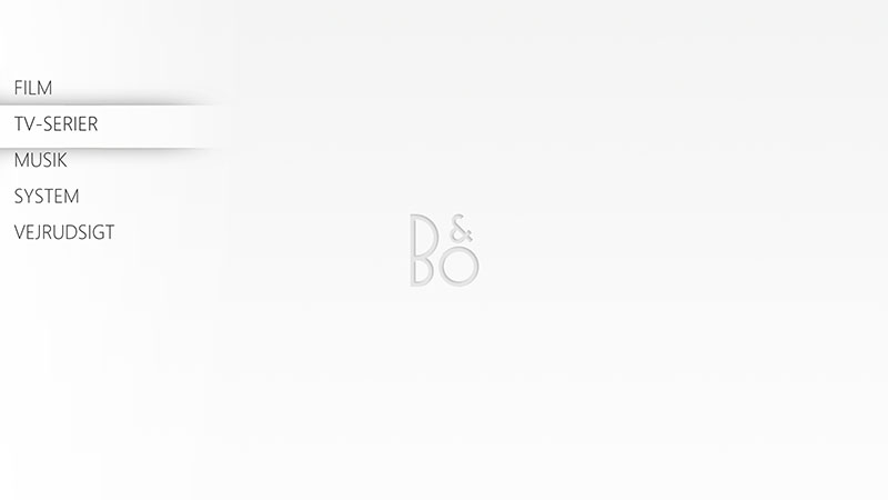

Xbmc/Kodi kører på Macmini som er koblet direkte til BV-7-55. En lille opdatering af udseende:
Ser fedt ud, er det et "Theme" du selv har komponeret ?

gysse2004 skrev:
Ser fedt ud, er det et "Theme" du selv har komponeret ?Gysse
Jeg har ikke lavet det fra bunden. Men det er et theme jeg har redigeret lidt i.

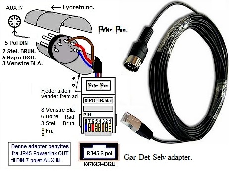

Okay jeg har et spørgsmål som jeg intet svar kan finde på (og jeg har ledt og ledt)
Min far har købt et BV11 som han gerne vil kunne hive lyden ud af og over i hans overture. Helt alm AUX.
Kan vi nøjes med en IHC til Powerlink?
http://www.av-connection.dk/?PGr=1805
Til top Vis techtrino's Profil Søg efter andre indlæg skrevet af techtrino
Sendt: 02 Januar 2015 kl. 22:22 | IP-adresse registreret
Okay techtrino har du det, så læs her.
Fra BeoVision 11 (PL 1-5 Power Link:  Til tilslutning af eksterne højttalere) Kan man hente
et volume styret (pre-out) analog audio signal via et RJ45 han stik.
BeoSound Overture's AUX port er 7 polet DIN. Da du ikke i dette sammenhæng kan bruge
datalink, nøjes du med et 5 polet DIN stik.
Dette adapterkabel RJ45 -> 5 polet DIN han, kan du købe i en B&O butik.
Så nej, kabler du linker til kan ikke bruges.
Sendt: 03 Januar 2015 kl. 00:32 | IP-adresse registreret
@Peter Pan
Hvis man vil hente et lydsignal ud fra et PowerLink-stik på f.eks en BV11, skal man konfigurere dette som 'line-out'.
Bruger man det volumenregulerede signal får man to gange lydstyring - ej smart!

Det er ikke mig, men min far der ønsker dette.
Han har et overture i stuen sammen med fjernsynet, overturen er er tilsluttet 2stk BL4000. Han vil gerne kunne smide spotify ud over højtalerne.
Jeg har forsøgt at overbevise ham om at han burde slutte højtalerne til fjernsynet også overturen til fjernsynet via masterlink, men nope :(
Peter har du en samle anvisning til det kabel? jeg har både Din 5 og netværksstik - jeg har lavet mange kabler efter dine tegninger så har masser af

Sendt: 03 Januar 2015 kl. 09:33 | IP-adresse registreret
Hej techtrino
MM har nok ret, men her en tegning til gør-det-selv folket.
God Weekend.
