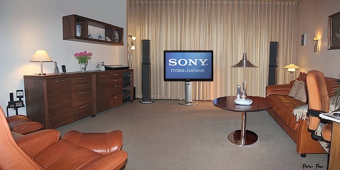

Her kan interesserede se hvad der ligger bag de små nr. du ser på billedet.
Som du ser Dr. G er der stadig plads til kineserier i min teknik boks, hvis det viser sig at blive nødvendigt.
De to stk. 230V B&O Remote mains switch, som ses på billedet trigger de tilsluttede enheder.
Et trigger signal kan skabes på flere måder, også automatisk. Ses i min guide.
Dermed bestemmer man også selv hvad der skal tænde sammen med et non-b&o-panel, og slukke igen.
I mit tilfælde YouSee HD DVB-C tuner - Billede panelet - Receiver med surround dekoder - 2 x
ICEpower moduler til BeoVox Penta (front) - BeoLab 7-4 (Center) - 2 x BeoLab 4000 (baghøjttaler) -
+ Oppo Blu-Ray afspilleren. Det nye non-b&o-panel har naturligvis "Smart TV" med Netflix.
Her efter må man igang med at studere Lintronic tråde for IR styring med Beo4. Ses i min guide.
Til stereo lytning har jeg etableret et B&O uafhængigt digital audio system. Bemærk så! mit BV7-40" tv
er et MK III. Det første BV7-40" tv med HDMI og BeoSystem 3. B&O har tilsyneladende kælet lidt
mere for denne første version, end for efterfølgende BV7 versioner, siden mit billede panel stadig holder.
Det håber jeg da også det gør nogle år endnu.

Skal der tænkes mere over prochektet -
MoTiNi har kunne, og kan måske stadig lave custom løsninger på beslag, så et non-b&o-paneler
kan monteres på en BV7-40" eller 7-55" gulvstand med motor, type (BeoLab 7-4) eller
(BeoLab 7-2/6). Det er ikke et DIY project for alle. Det kræver en person med adgang til CNC
maskiner at lave sådanne nyt beslag. Private besked til MoTiNi -Tryk her.

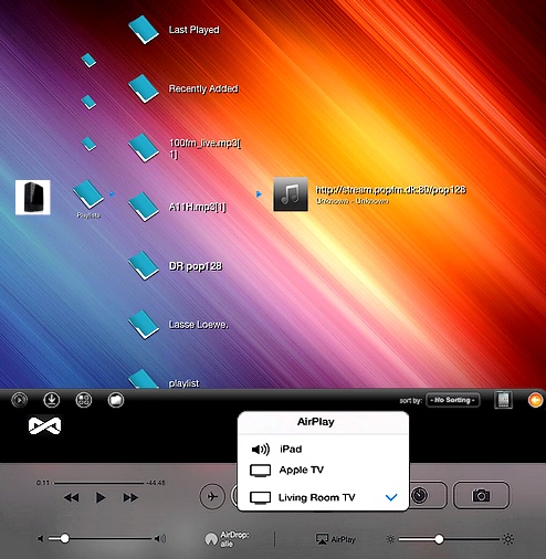

@THXII. hvorn får du internet radio til at virke? Jeg har på min Qnap NAS lagt en m3u fil, som jeg sagtens kan afspille via min PC, men BV11 siger ukendt format.
filen ser således ud:
#EXTM3U
#EXTINF:-1,DR P3
http://live-icy.gss.dr.dk/A/A05H.mp3

[QUOTE=haden]@THXII. hvorn får du internet radio til at virke? Jeg har på min Qnap NAS lagt en m3u fil, som jeg sagtens kan afspille via min PC, men BV11 siger ukendt format.
#EXTM3U
#EXTINF:-1,DR P3
http://live-icy.gss.dr.dk/A/A05H.mp3[/QUOTE]
Når jeg prøver dette med min Synology så låser BV11
Så er der kun at slukke de 230v og genstarte
THXII

haden skrev:
@ THXII. hvordan får du internet radio til at virke? Jeg har på min Qnap NAS lagt en m3u fil,
som jeg sagtens kan afspille via min PC, men BV11 siger ukendt format. Filen ser således ud:
#EXTM3U  #EXTINF: 1,DR P3 - http://live-icy.gss.dr.dk/A/A05H.mp3
Hvis i allerede har en Apple TV3 boks bag jeres TV, hvorfor
benytter i så ikke den når i ikke kan få det andet til at virke ?
Hej haden / Henning P - Nu i alligevel skal vente - se min måde at gøre det på.
På min Medion NAS-server med integreret DLNA / UPNP, Twonky Media. Udover min mapper
med Flac lyd filer og mp4-mov-m4v-3gp. filer for video play, ligger der også nogle netradiostationer.
Med app'en "8player" på min iPad kan jeg aktivere en af netradiostationerne, og med AirPlay sende
lyden via ATV3 til afspilning på mit BeoVision tv,s højttaler, og aktivere P.Mute for at slukke skærmen,
eller AirPlay til mit musik system.
