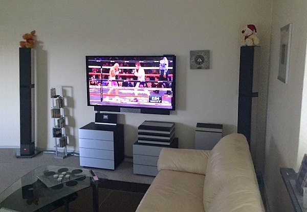

Denne jul har jeg fået en Muse og en Bjørn på mine højttaler, millemissen.
Jeg kan ikke se nogen bjørn på det billede - måske er det dig, der har en bjørn på 🐻
Jeg kan se en isbjørn på den højre penta.
Men er lidt i tvivl nu! Jo! Det er en isbjørn! (Var lige inde og kigge på den)

Sja.. skrev:
Det er da Snoopy i julehumør!

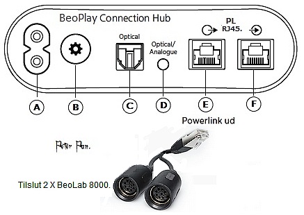

Sendt: 02 December 2015 kl. 17:08 | IP-adresse registreret
Hej krelle
BeoPLAY Connection Hub giver mulighed for at tilslutte BeoPlay S8 til tv og lydkilder,
ved hjælp af optiske eller analoge kabler. Connection Hub lærer IR-kommandoer fra
TV-fjernbetjeningen eller andre fjernbetjening. Connection Hub håndterer op til 3
forbindelser ad gangen, med automatisk skifter til den sidst lydkilde der er benyttet.
Lyttes til musik når TV'et tændse, vil TV lyden tage over. Connection Hub sælges
separat, fra Oktober 2015.
Se Fuld manuel -Tryk her.

Jeg tager det som en selvfølgelighed at BL 8000 er istedet for de passive satellitter.
Så vil jeg mene at audio fra Sonos kan tilsluttes analog (D) IN. RJ45 splitter - Tryk her.

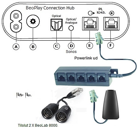

Sendt: 02 December 2015 kl. 18:56 | IP-adresse registreret
Så tilslutter du vel bare de passive satellitter som baghøjtalere på
S8 Subwoofer, som stadig tilsluttes BeoPLAY Connection Hub, som
på den sidste tegning. Jeg har ikke andre bud.

Sendt: 02 December 2015 kl. 19:55 | IP-adresse registreret
Nu kan jeg se det for mig Peter.
Der er ikke andet for end at prøve det som din tegning viser
