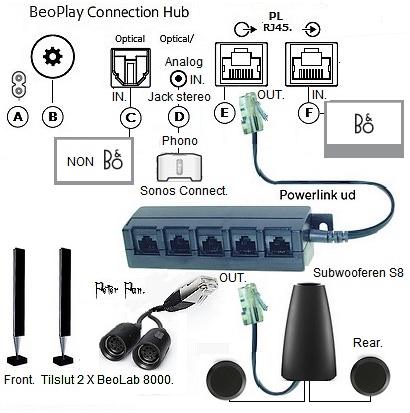

Nu tænkte jeg lige en helt anden vej rundt.
Og tror uden tvivl at din tegning vil virke.
Men hvad hvis man bare sætter 2 Phono splitter på udgangen på Sonos Connect. Den ene går til S8 og den anden går over til BeoLab 8000 via Powerlink.
Det burde vel også godt kunne virke?

Jeg ville foretrække at lade BeoPLAY Connection Hub være centrum,
for audio og TV ind gange, som så altid ender i dit højttaler setup.
Mangler du analog eller digital indgange kan du altid på C & D evt.
starte med en switch boks.

Hej Krelle
Husk at det kun er et stereosignal der fordeles på front og baghøjt., da connection hub ikke kan videresende 5.1 signalet på en PL
udgang. Blot til orientering.

krelle skrev:
Jeg tænker ikke surround, men bare almindelig stereo.

Jeg tager det som en selvfølgelighed at BL 8000 er istedet for de passive satellitter.

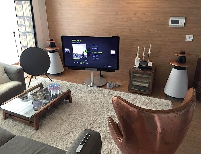

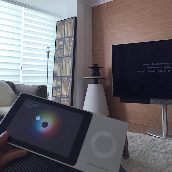

Sendt: 06 December 2015 kl. 12:34 | IP-adresse registreret
Sej bogreol
Kildemand
Bruger siden: 30 August 2015
Indlæg: 33
Sendt: 06 December 2015 kl. 13:08 | IP-adresse registreret
Jeg forstår simpelthen ikke nogen kan lide det design. Synd og ødelægge sin stue med så store kluntede ting.
