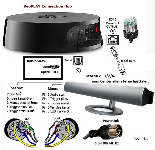

Det ved vi skam godt, og BeoLab 7-1/2/6, kan du læse meget mere om - HER.
Nu vi ved at BeoPlay Connection Hub'en sender triggerstrøm på en PowerLink tilslutning out, når
bare man ikke har noget tilsluttet PL indput, vil BeoLab 7-2/6  virkeligt kunne løfte stereo lyden,
fra et non-b&o-tv med kun optisk lydtilslutning.

Så kan i selv bestemme om BeoLab 7-1/2/6- skal
spille i mono som center, eller som stereo højttaler.

Sendt: 29 December 2015 kl. 17:07 | IP-adresse registreret
Hvor mange gange skal jeg skrive det?
Man kan ikke lave en center-kanal blot ved at lodde
En center-kanal er enten et diskret (selvstændigt) lydsignal eller et signal, som er matrixed vha stereo-signalerne.
Konklussion - lad loddekolben blive i skabet og brug en 7-1/2/6 som stereo-højtaler.
Meget bedre kan det ikke blive - med mindre at en (måske endda B&O-) multikanals forforstærker bliver involveret.
Sendt: 29 December 2015 kl. 17:32 | IP-adresse registreret
Kære millemis, den har vi taget før.
Når talen går på non-b&o-tv findes intet diskret center signal. Signalet skabes fra Stereo signalet
som fortsat også går til to front højttaler, hvis man ønsker det. De professionelle som laver en adapter, termineret som vist, er da også lige glade med din mening om dette.
Folk kan købe eller lodde hvad de vil have, også uden at spørge dig eller B&O.

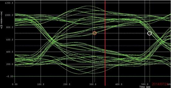

Analog/Digital diskussionen...
Hvis man blot en gang har set et eye diagram ved man at begge parter har ret
Et signal til en DDR4 memory. Alle er vist enige om at en computer er digital, men kurveformen kunne vist lige så godt komme
fra en gammel vinyl skive?

beovox141
Start med at læse om Beoplay connection hub, så finder ud af - Der behøves ingen
ekstra fjernbetjening til BeoPlay Hub. Hubben kan lære IR koderne fra dit TV's
fjernbetjening, eller for den sags skyld hvilken som helst anden IR fjernbetjening.
Personligt vil jeg nødig undvære min BeoLab 7-4 / mine front & surround bag højttaler.
Men mit tv er også et BeoVision 7-Mk III, og hermed gives 5,1 lyd mulighederne.
Det der her er tale om er at forbedre lyden fra et ikke b&o tv. Her er midlet at få det
bedste ud af de muligheder der er. En mulighed er som MM anbefaler at benytte BV
7-1/2/6 som stereo højttaler. Men det er også muligt at anvende den som center HT,
og hermed opnå det nærmeste (dem er ønsker det) kan komme den ægte vare. Ved
også at vælge f.eks BeoLab 9 som fronthøjttaler. En sub vil også kunne indgå, selv
om der ikke findes en diskret subwoofer udgang.
