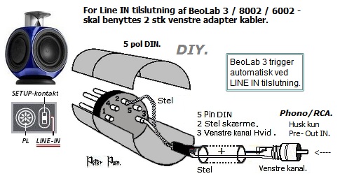

Opleves problemer med lyd i højre kanal ?

Min tidligere indlagte tegning kræver måske lidt foklaring.
Adapteren på bruges til at forbinde ikke B&O produkter.
B&O har valgt at de aktive højttaler: BeoLab 3 / 8002 / 6002, kun for audio signal
på venstre kanal, når de sættes til 'LINE'. IN på den lille Line-PowerLink omskifter.
De tre BeoLab har det tilfældes at line-in kun kan ske via PowerLink indgangen.
Her findes altså ingen Phono indgang. Dette betyder heller ikke noget, fordi den
enkelte højttaler afspiller det audio signal der bliver tilført.
Vælges 'LINE'. IN er det ofte fordi der tilsluttes 3. parts lydudstyr med pre-out eller
en anden volume regulerbar udgang. F.eks Sonos Connect tilsluttes henholdsvis Phono
R. - L. OUT. Husk bare den røde udgang på Sonos Connect skal gå ud til den højre
højttaler, og den hvide til den venstre højttaler.
Det er nok de færreste der måler på det ny indkøbte kabel fra B&O. Derfor opdager
man heller ikke hvordan adapterkablerne er tremineret.

@ beovox141
Fornuftslutning er at også du, nu ved hvorfor højre højttaler ikke giver lyd hvis
du benytter et adapter kabel hvor pin 5 = højre kanal plus og pin 2 minus, som
er den normale måde at terminere på ved LINE IN tilslutning til BeoLab højttaler.

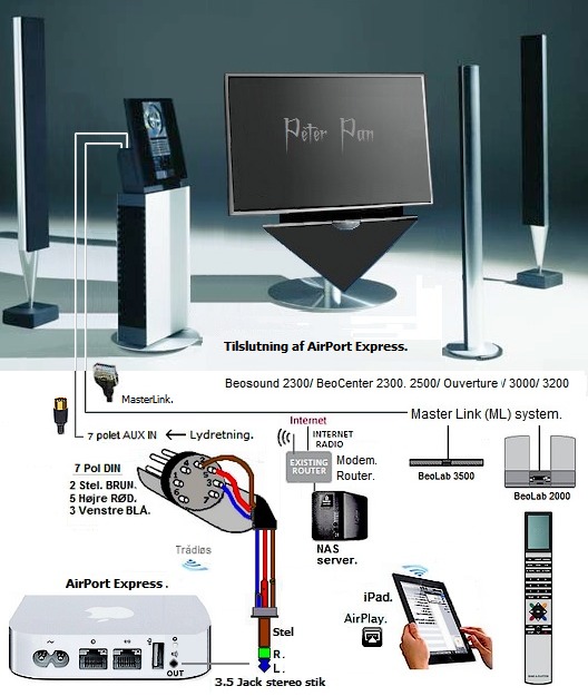

Sendt: 11 Januar 2016 kl. 10:18 | IP-adresse registreret
Sendt: 11 Januar 2016 kl. 11:03 | IP-adresse registreret
Det må man da kunne kalde 'oldschool B&O'
Virker fint - hvis man er tilfreds med den relativt ringe digital/analog konverter i AirPort Express'en.

Sendt: 11 Januar 2016 kl. 12:57 | IP-adresse registreret
MM skrev - Er man tilfreds med den relativt ringe digital/analog konverter i AirPort Express'en.
Her kan i selv vudere AirPort Express, i analog audio mode.
