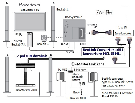

Denne manual Beovision 4 referencebook er ret gennemført.
Se også option indstillinger efter din valgte opsætning.
Download den - Tryk her.
Se godt på tegningen, også converter type nr. og pris.

@ beovox141
Priserne er fra B&O's seneste prisliste, og kan købes i B&O butikkerne idag.
Så er der naturligvis også brugtmarkedet. Valget er frit.

Hvis jeg læser din tegning korrekt, så kan jeg ikke bruge min converter type 1611 - er det korrekt?
Den eneste masterlink forbindelse, jeg TROR, jeg skal bruge, er mellem BV og converter - er det korrekt?
Jeg er lidt usikker på, om powerlinkforbindelsen mellem BM7000 og converter har nogen effekt - er der en der kan uddybe dette punkt?
På forhånd tak!!!

Hej Caspersteen,
lad dig ikke forvirre af Peter Pan/beovox141.
Som jeg skrev, skal du bruge den konverter, som du har købt (1611).
Den forbinder din gamle MCL-audiomaster med dit nyere ML-videosystem.
Punktum!
Du skrev, at du allerede har MCL-linkrum - så jeg gik ud fra, at det vil du fortsætte med.
Disse forbindes - som indtil nu - til din BM7000.
Du skal måske trække kablerne på ny - men ellers er det det samme som før.
Din BM7000 er forstærker for disse MCL-linkhøjtalere og der behøver ikke at være nogen ML/MCL Converter i det setup!
Det er teknisk set ganske enkelt - udfordringen består i en masse kabel/bore/osv arbejde, da du jo vil skjule det meste på loftet.
Den tegning, som Peter Pan postede, glemmer du bare - og du skal ikke købe mere end, hvad du har.
Bortset fra måske (?) noget mere/længere kabel og en junctionbox.

Hej beovox141
Kan du skære ud i pap hvad dette er du har. Hvordan du har sat dette op.
