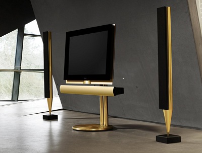

beovox141
Indlæg: 2181
Sendt: 18 Januar 2016 kl. 01:03 | IP-adresse registreret
@ PP
Det er nu desværre bare aluversionen jeg har fået, men jeg håber at jeg finder "the golden edition" en dag, derfor billedet
