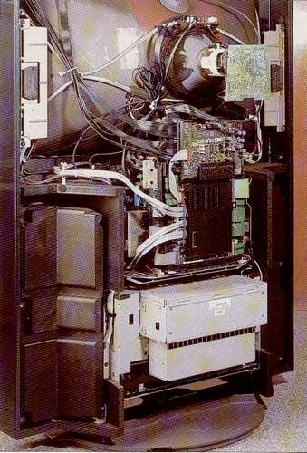

Sendt: 19 Januar 2016 kl. 09:37 | IP-adresse registreret
Power amp + køling + elektronisk delefilter i den røde cirkel.
Højttaler kabinet i den grønne cirkel.
Det er præcis de samme enheder, der sidder i en BL4000!
6 torx skruer, pr side og du er flyvende...
Nu er den en ældre AVANT, de nyere har en TI chipamp og har derfor kun et forstærkerprint!

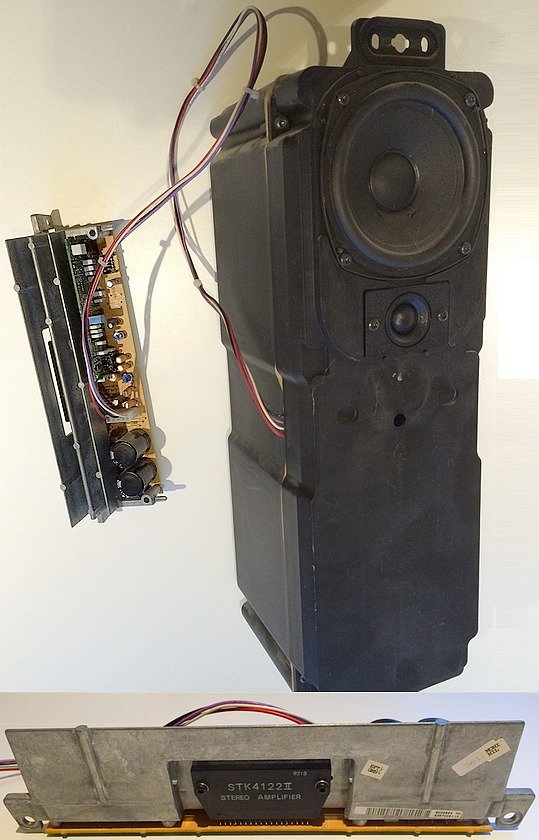

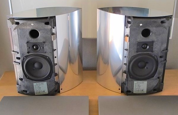

Her BeoLab 4000 MkI

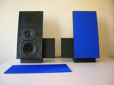

Her er BL2500, -læg mærke til diskanten!
Jeg ved godt at BL 4000 MkII har Icepower, men mkI er en tro kopi af AVANTEN.
Det er vist ikke hver dag man kan erhverve sig et sæt aktive B&O højttalere for 100kr plus 500kr for to PSUer.
