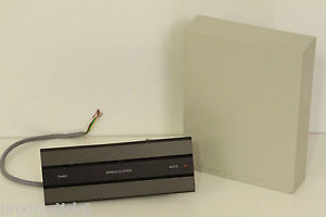

Er det sådan en fætter her ?
Format 0 ►►► HD A/V Link on Steriods ⚡⚡⚡⚡ ☺
Sendt: 24 Januar 2016 kl. 14:30 | IP-adresse registreret
@ beovox141
Det du viser er et X-Tra Speaker Kit.
Mit er koblet op til Beocenter 9300 istedet for 7000, som Caspers.
