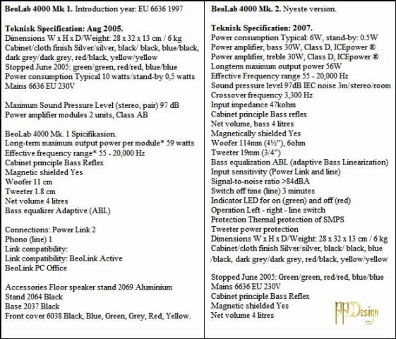

Sendt: 24 Marts 2010 kl. 09:44 | IP-adresse registreret
Hvordan ser du forskel på aktive BeoLab 4000 version Mk 1 og Mk 2.
Faktisk er det usandsynligt, at kunderne har bemærket ændringen hvis de ikke har fået det fortalt.
År 2007 blev BeoLab 4000 Mk 2. indført, næsten uden varsel. Den vigtigste ændring, var brugen
af ICEpower forstærkere til at erstatte den AB forstærker type som ligger i BeoLab 4000 Mk 1
højttalere type  EU-6636,  DK 6637, fra år 1997.
Lys dioden på en Mk 1 fungerer som en kontakt, man kan trykke ind og ud, for at tænde og
slukke højttaleren.
På BeoLab 4000 Mk 2 er der ingen tænde og sluk funktion, men kun en lys diode.

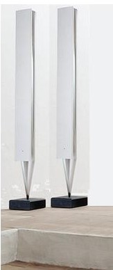

For at rette evt. misforståelse, indeholder BeoLab 8000 ikke ICEpower moduler.
BeoLab 8000: aktiv højttaler, 2 udgangsforstærker moduler klasse AB ,
Adaptive Bass linearisering, aluminium kabinet og fast jern (11 kg) base.
Nyheder: Fra januar 2003 blev BeoLab 8000 opgraderes med nye driver
enheder som giver ekstra bas, på et lavt niveau.
Selv om dette ikke levere så meget bas som en BeoLab 2 (dedikeret sub-woofer),
giver de nye bas-drivere BeoLab 8000 en markant forbedring i forhold til deres
forgængere.
Opgraderingen er involveret nye frekvens udligning, og forbedrede
ABL system. Disse forbedringer er mest tydeligt på høje lydstyrker.
Ændringerne er gennemført fra serienummer 16992475 og fremefter.
BeoLab 8000 aktive højttalere. Produkt Specifikationer
