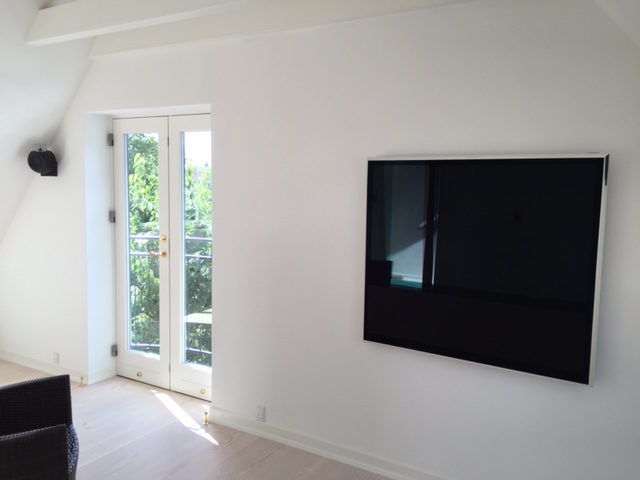

Flot indbygning gysse2004. Tak for foto.
Må vi også se "teknik rummet" hvor det hele er samlet.

Flot installation

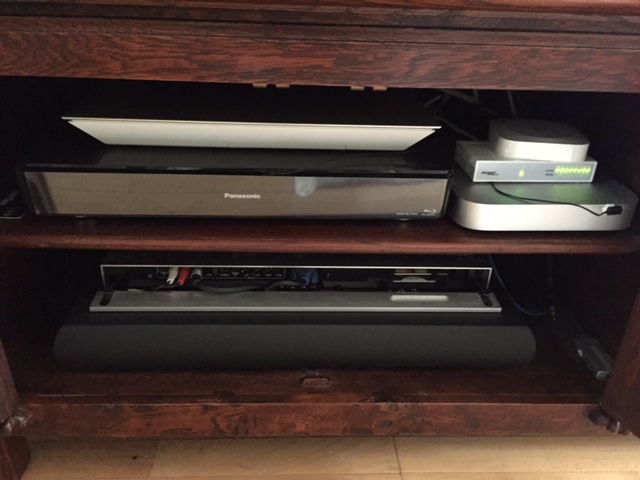

Beolink converteren står i stuen, sammen med BS3. der var nemmest adgang til Masterlink.

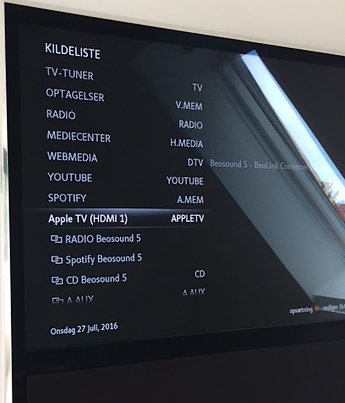

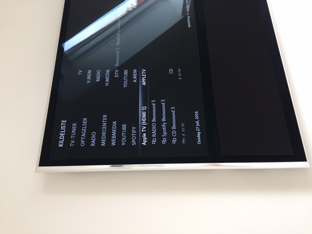

Så snart converteren var tilslutter blev alle masterlink kilder tilgængelige på BV11. Den er relativ let at sætte op.

Endnu en gang tak for foto Gys.
Ser rimeligt enkelt ud, men nu er det jo heller ikke mig der skal ind bag i skabet og
finde ud af div. kablerne der. Du har jo nok et mærknings system så du også om et
år kan huske hvad, der går til og fra hvad.

Yes - sådan skal det være...flot.
Når du har tid hhv har haft tid nok til at høre - hvordan er samspillet mellem de indbyggede og de eksterne højtalere?
Hvordan synes du, at BV11's højtalere er, når den bruges som som center?
Du har ingen subwoofer i det setup, vel?
P.S. Er der nogen grund til, at du ikke har DVD-kommandoen i brug?
Der er da en Panasonic Bluray-spille i skabet?

De indbyggede højttalere i BV11 er rigtig fine, og efter min mening en god retningsbestemmelse. Det er ret nemt at balancere de eksterne højttalere,
uden at de bliver for dominerende. Til musik, er har BL3 en god diskant og mellemtone, men mangler noget bund. Så over tid kommer jeg nok til at
supplere men en BL 11.
Med hensyn til DVD knappen, står Panasonic recorderen i stuen, sammen med converteren. Jeg kan jo alligevel ikke trække billedsignal op til BV11, så
det er der ikke brug for.

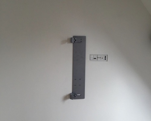

Hvordan lavede du den forsænkede stikbrønd på billedet ?

Planforsænkning, er lavet ved at skære et lidt større hul i den yderste fibergipsplade, og så montere det hele i den inderste plade, som i dette tilfælde
er lavet afkrydsfiner. Håber det giver mening.

Jo, det giver fin mening med pladen (skruefast,- ellers var dit TV sikkert skvattet ned nu!) og undersænkningen er en fin lille detalje!
