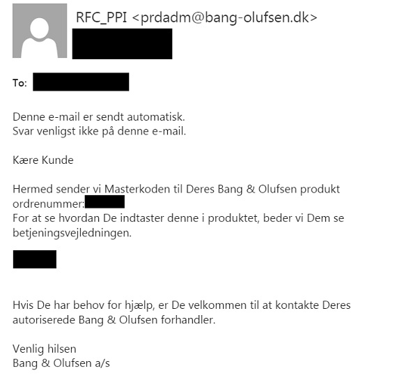

jeg har igen brug for jeres hjælp
jeg har et BeoVison 6-26 i mit soveværelse, efter strøm afbrydelse, så bad den om pinkode, den har jeg jo glemt, så brugte
mastercode 11111 og det virkede fint den første aften, igår aftes skulle det igen tændes og nu skrev den at det var forkert kode, så
jeg prøvede et par gange for at være sikker på at det ikke var mig som havde trykket forkert men så tilsidst stod der VENT på
skærmen, efter ca 1 time stod det der stadigvæk og da jeg skulle til at sove, så trak jeg stikket ud, nu kan jeg så slet ikke få gang i
tvet, når strømmen bliver sat til, så lyser standby knappen kortvarigt og derfor stopper den.
hvad pokker gør jeg?
håber at i kan hjælpe mig.

11111 er en servicekode der kun virker i et begrænset tidsrum. Nu har TV detekteret at en forkert kode er tastet ind for mange gange,
og det betyder du bliver forhindret i at taste koder ind i x antal timer!
Smut ned til forhandlerern med ID og serie og typenummer, så får du en rigtig Mastercode tilsendt på mail i løbet af 10 min!
..Og derefter deaktiver det stupide PIN kode system en gang for alle!

Hvis det bliver nødvendigt at indtaste en ny masterkode fra Bang & Olufsen:
Når du bliver bedt om at indtaste DIN kode er der kun plads til en fircifret kode.
Din modtaget masterkode er på fem cifre. For at få mulighed for at indtaste det
ekstra cifre skal du først holde venstre pile taste nede. Nu kan du indtaste de
fem cifre. Tryk OK. Herefter indtaster du din egen fircifret kode, som skal
gentages. Tryk OK når du har gjort det, og gå ud med tryk på EXIT.

Sendt: 09 September 2016 kl. 11:04 | IP-adresse registreret
voldsgaard
Det er jo en tyveri sikring, så du er nok nødt til at vise din forhandler
den kvittering du fik da du købte dit BeoVison 6-26.
