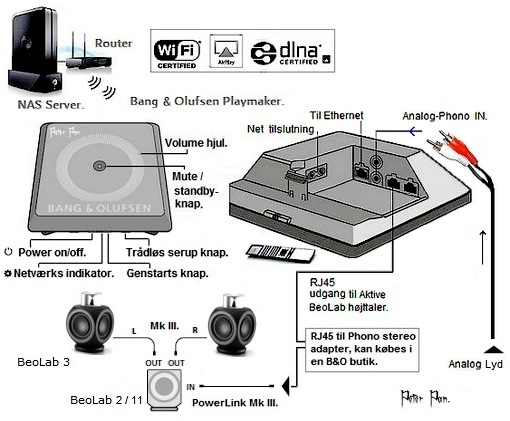

Beolab 2/11 og Playmaker?
Hej alle,
beklager hvis mit spørgsmål allerede er besvaret tidligere i forummet, men jeg kunne ikke umiddelbart finde det jeg søgte.
Jeg har et sæt Beolab 3 som spiller fra en Playmaker, og overvejer at supplere med enten en Beolab 2 eller 11.
Kan jeg køre signal fra Playmaker -> Beolab 2/11 -> Beolab 3? Der er 2 højttalerudgange på playmakeren - skal jeg bare benytte
én udgang, eller behøver jeg et særligt kabel der går fra begge playmakerens udgange til samme input i Beolab 2/11?
Håber i kan hjælpe!
Til top Vis PatrickBL's Profil Søg efter andre indlæg skrevet af PatrickBL
Sendt: 18 Oktober 2016 kl. 19:14 | IP-adresse registreret
Hej PatrickBL og velkommen til.
Playmaker -> Beolab 2/11 -> Beolab 3. Ja - Se min tegning.
PatrickBL
Bruger siden: 18 Oktober 2016
Indlæg: 4
Sendt: 18 Oktober 2016 kl. 21:46 | IP-adresse registreret
Hej Peter Pan,
mange tak for det hurtige svar, og den fine illustration.
Har jeg forstået det rigtigt, at der kun anvendes 1 højttalerudgang fra Playmakeren?
Du skriver der skal anvendes en RJ45 til phono stereo adapter? Er det ikke RJ45 til powerlink Mk3 adapter - altså til input i
subwoofer? Vil lyden være i stereo med dette setup?
Mange tak for hjælpen
Sendt: 18 Oktober 2016 kl. 22:13 | IP-adresse registreret
Det er hermed rettet -

Hvis det indgående signal er i stereo, vil lyden være i stereo med dette setup.
BeoLab 2 deler selv hvad for frekvenserne der skal går videre til de 2 x BeoLab 3.
I et 8 polet Mk III PowerLink kabel sendes højre & venstre kanal & trigger strøm.
Sendt: 18 Oktober 2016 kl. 22:27 | IP-adresse registreret
Kablet kan købes f.eks hos en B&O-forhandler.
Alle PL-kabler/-udgange har både højre og venstre kanal - det er højtalerens indstilling, der afgør hvilket, der bruges.
Somme tider kan det være en fordel at føre ét kabel fra hver udgang - til højtalere, der står fordelt på begge sider af enheden.
Andre gange sløjfer man bare signalet videre fra første højtaler til den næste.

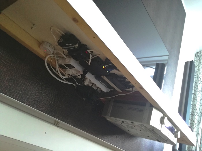

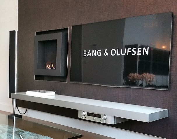

Til inspiration -
@Peter Pan
Det er netop den tråd, som jeg har linket til lige ovenfor.
Og det er netop denne grimme 'kasse' som tuttivini ønskede at blive fri for!
Nu bruger han en Playmaker i stedet - som er monteret, så den er helt usynlig.
Se - det er til ægte inspiration

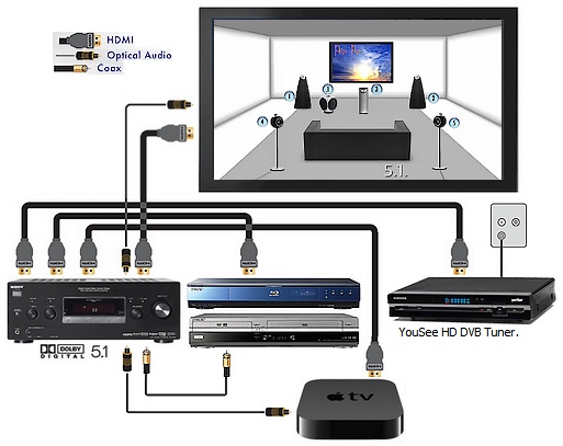

Næsten alle iTunes/ Netflix HD-film og tv-serier er ledsaget af en Dolby Digital
5.1 surround sound lydspor. Hvis du ikke sender denne lyd gennem et surround
sound højttalersystem, vil du helt sikkert glip af en stor hjemmebiograf oplevelse!
B&O anbefaler en Apple TV boks som Smart TV. Ad den vej  kan nyde den
fantastisk surround-lyd. Der findes klare og præcise instruktioner om opsætning
af surround-højttalere over Apple TV 3 eller Apple TV4.
Hvad er involveret: Apple TV - HD-TV med eller uden Surround receiver og med
typisk 5 højttalere + subwoofer.
Hjemmebiograf Speaker Tjek app (til iOS og Apple TV 2 eller 3)
Surround Speaker Check app (for tvOS og den nye Apple TV 4)
Click her.

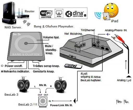

Kan man gøre udvide 2.1-systemet, hvis man samtidig sætter f.eks. en centerhøjttaler i den ledige højttalerudgang i playmakeren?
Eller bliver det noget rod?
Playmaker -> eks. Beolab 7.4
