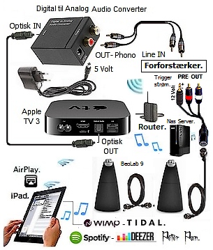

Hvis jeg nu ville prøve at koble mit BeoVision7 /Apple Tv sammen med mit ikke B&O setup. Hvordan kan det så lade sig gøre.
Min forforstærker er en stereo og jeg vil også kun koble mine 2 højtalere til. Der er ingen digital indgang på min pre.
Kan det lade sig gøre eller skal jeg bare droppe det?

Hej Pierre
Taler vi om ATV 3, findes udover HDMI også en optisk udgang. Det optiske
S/pdif stereo signal kan du konvertere til analog RCA, til din forforstærker.
Til BV 7 trækkes et HDMI kabel. Er der tale om en ATV 4 boks, må du på
internettet og finde en af de converter der vider sender HDMI signalerne og
som også har en RCA udgang.
Du kan finde en version -

Pierre Download PDF oversigt. - Click her.
DVD Player ændres til en Apple TV 4.

Skal man ud i og købe sådan en dims der. kan man ikke trække lyden ud at BV7?
Vin & Vinyl
Sendt: 21 Oktober 2016 kl. 16:51 | IP-adresse registreret
Pierre
Det kan du da, via en af dine PowerLink pre-out udgange. Det er bare en PL -->
RCA adapter, som tilsluttes til din forforstærker, som du ønsker at tilslutte 2 højtalere.
Men det betyder så at ikke kun din ATV boks, men også dit tv skal stå tændt.
Du har vel en iPhone / iPad til at styre musikvalg og lydstyrke på ATV boksen. ?
Det fine 'gamle' tv skal vel ikke slides helt unødvendigt vel!

@Pierre og Peter Pan
At bruge en PL-udgang til dette, ville jeg ikke uden videre anbefale.
Det er godt nok en pre-udgang, men den er - på et BSys3-baseret tv - ikke fixed.
Her skal man op i et BSys4-baseret, før det kan lade sig gøre.
Man vil nok alt for ofte komme til at 'bruge' volumen-knappen på Beo4, til at det på et BV7 er sjovt.
Jeg ville dér snarere - hvis det da ellers er en version med en nummer to HDMI-udgang,
bruge den og en HDMI/Sound Extractor (som Peter nævner).
Hvis det kun drejer sig om lyden fra ATV'et (AirPlay), ville jeg bruge Peter's tip om at bruge den optiske udgang på ATV3
(plus en digital til analog konverter) hhv HDMI/Audio Extractor'en ved ATV4.
