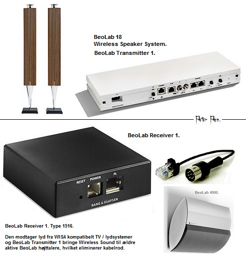

Sendt: 09 November 2016 kl. 09:49 | IP-adresse registreret
Immaculate Wireless Sound konceptet - BeoLab Transmitter 1 & Receiver 1
Bang & Olufsen lancerede verdens første trådløse højttalere med WiSA-standard for nogle år siden.
Sener lancerede Bang & Olufsen et WiSA-kompatibelt sender/modtagersæt, der gør det muligt at
oprette trådløs forbindelse mellem et hvilket som helst Bang & Olufsen musiksystem eller tv og stort
set alle aktive BeoLab højttalere. Dette giver B&O kunder mulighed for at opdatere eksisterende
udstyr med de nye teknologier og funktioner. Trådløs surround sound er hermed en realitet for
størstedelen af Bang & Olufsens produkter.
Med BeoLab Transmitter 1 og BeoLab Receiver 1 giver Bang & Olufsen sine kunder mulighed for
at forvandle deres aktive BeoLab højttaler til et trådløst højttaler. Senderen tilsluttes Bang & Olufsen
tv eller musiksystem, og modtagerne tilsluttes rummets højttalere, der kan placeres næsten hvor som
helst i rummet.
Det er altså ikke længere nødvendigt at trække kabler gennem hele rummet for at føje højttalere eller
en subwoofer til sit surroundsystem. Med Immaculate Wireless Sound fører Bang & Olufsen denne
tradition for akustisk autenticitet ind i den trådløse tidsalder. WiSA-platformen (Wireless Speaker and
Sound Association) anvender det relativt ubelastede 5,2-5,8 GHz-bånd for at undgå interferens fra
andre signaler og for at sikre tilstrækkelig båndbredde til at streame ukomprimeret 24-bit lyd.
WiSA er det første trådløse system i U-NII båndet, der giver oplevelser i flere kanaler – op til en fuld
7.1 surround-konfiguration.
BeoLab Transmitter 1 og BeoLab Receiver 1 anvender WiSA-standarden til at overføre hifi-lyd
trådløst mellem Bang & Olufsen produkter. Modtageren er kompatibel med alle aktive Bang & Olufsen
højttalere på nær BeoLab 5.
BeoLab Transmitter 1 kan købes i Bang & Olufsen butikker. Pris er 2.995 Kr.
BeoLab Receiver 1 kan købes i Bang & Olufsen butikker. Pris er 1.545 Kr.
Delvis fra - Se her.

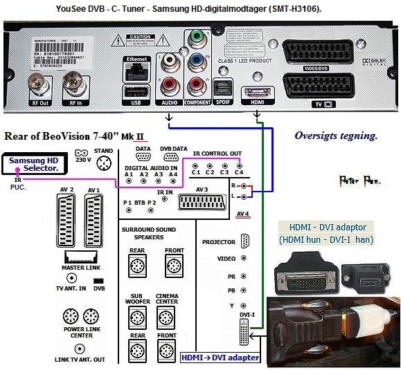

Sendt: 11 November 2016 kl. 11:18 | IP-adresse registreret
riishoj skrev:
Kære forum
Jeg har tilkoblet en Samsung YouSee boks til mit nyerhvervede Beovision 7-40 MK II.
Billedet kommer fint via HDMI-på DVI porten. Lyden har jeg sluttet til via et phonokabel fra boksen til BV7.
Men hvorfor kommer der ikke lyd? Jeg har tjekke at STB-boksen rent faktisk leverer lyd via phonostikkene ?
På forhånd tak. Mvh Anders.
Hej riishoj, her en tegning du kan følge.
Du benytte fra YouSee HD DVB/C tuner boks et Phono kabel til indgang audio IN i grupen A/V 4,
når du skal bruge den digitale DVI-I billede indgangen. på BV7. Den bedte løsning er at vælge et
HDMI kabel til det lange kabel træk, og en HDMI/ DVI-I adapter ved indgangen på BV7.
Herefter skal dit indgangs valg sættes op til A/V 4 i BeoVision 7-40" Mk II - menuen. (Se i manualen.)
Skulle i der læser dette have nogle tilføjelder til dette, så skriv endeligt om jeres erfaringer.

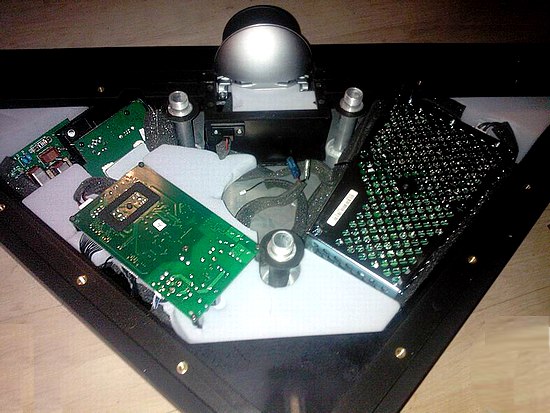

Sendt: 15 November 2016 kl. 14:19 | IP-adresse registreret
Korrekt millemis - Se side 4
Dr. G skrev: Kunne ikke modstå et godt tilbud. Sådan ser den originalen Beolab 10 ud inden i.
