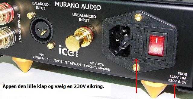

inden nogen forhaster sig på ebay skal i lige være klar over de er 120v
En konverter koster ikke mange penge.

Hvad angår den praktiske  procedure er jeg lidt i tvivl , men grundlæggende  er ICE power modulet er ligeglad med  om spændingen er 115 volt eller 230 volt , forstået på den måde at, at du blot  skal fortælle modulet hvilken spænding  der er til rådighed, alt efter hvilket land du bor i.
På strømforsyningen på ICEpower ASP modulet er det dog helt sikkert,  at man ganske enkelt  vælger at benytte enten 115 volt eller 230 volt som netspænding .
 Hvordan man konkret gør er jeg ikke sikker på , men det ser ud på billedet, at man blot sætter en ny (230V) hovedsikring i på plads på printet. Sikringen sidder nemlig i et "kryds" så der er kun to muligheder, men den præcise  funktion af sikrings krydset klarlægges  nemt ved kontakte  B&O.
Læs mere om den indbyggede  strømforsyning her, og se også det omtalte "kryds" med sikringen på det første billede af modulet (nederst til venstre på printet)
Så er den klar til 230V.

Igen slår Peter Pan os allesammen  på målstregen!
Hvordan pokker vi alle er i stand til at  overse det billede, overgår min forstand  men jeg tror godt at vi kan kontatere at ICEpower 1000ASP modulet er inteligent og selv tilpasser sig  spændingen.
Da forstærkererkredsløbet bevidst er udformet som et standard modul, er der talrige muligheder for anvendelser, og måske er krydssikringen på printet,  istedet beregnet til at fungere som en "føde" strømforsyning så  evt. efterfølgende ICEpower moduler  i et kredsløb uden indbygget strømforsyning kan benyttes  (alle ICEpower- A modeller)
Det kan være aktuelt for DIY folket, hvor man kan vælge at bruge en seperat og mindre ICEpower modul( f.eks 500A)  til diskantenenheden i en højtaler konstruktion, og hvor 1000ASP er hovedforstærkeren til bas og mellemtone)

BeoFan skrev:
Hvordan pokker vi alle er i stand til at  overse det billede, overgår min forstand  men jeg tror godt at vi kan kontatere at ICEpower 1000ASP modulet er inteligent og selv tilpasser sig  spændingen...
Advarsel!!!
Medmindre man vil brænde sin nyindkøbte Murano ICEpower ASP forstærker af eller skal man bestemt ikke blot gøre som Peter Pan og BeoFan fejlagtigt beskiver for at konvertere fra 110/120 Vac til 230 Vac. Udover at udskifte den nævnte sikring til den korrekte type skal man også flytte en jumper(eller sikring) på selve ASP modulet. Den nøjagtige procedure afhænger af om det er et 500ASP eller 1000ASP modul.

Muligvis sidder der stadig en sikring på selve modulet som også skal skiftes til den korrekte type. Men muligvis har Murano valgt at fjerne sikringen på selve modulet og nøjes med sikringen der er flyttet ud i selve netfatningen og så samtidig erstattet sikringen på selve modulet med en jumper (kortslutning).
Udover at skifte selve sikringen/sikringenrne skal man gøre følgende:
På 500ASP skal jumperen P200 flyttes som beskrevet i ovenstående.
På 1000ASP er det i stedet placeringen af selve sikringen på modulet der besteemer om den kan anvendes til 115 Vac eller 230 Vac. Jeg har ikke set en færdig Murano forstærker, men det er muligt at denne sikring på selve modulet er erstattet af en eller anden for for jumper (kortslutning), da der i stedet sidder en sikirng eksternt i selve netfatningen. Men det er yderst vigtig at flytte denne jumper (eller flytte og uskifte sikring på modulet) og ikke bare nøjes med at skifte sikringen i netfatningen. I modsat fald brænder man højst sandsynlig forstærkermodulet af hvis man forsøger at konvertere fra 115 Vac til 230 Vac.
Det er forstsat rimelig simple at konvertere en ICEpower ASP forstærker fra 115 Vac til 230 Vac, men ikke helt så simplet som PEter Pan og BeoFan beskriver. Men pas på når du roder med netspænding, det er bestemt ikke ufarligt hvis man ingen begreb har om hvad man gør og blot gætter sig frem (ingen nævnt ingen glemt). Og husk det er altid på eget ansvar.

Tak for beskrivelse den helt korrekte fremgangsmåde.
Jeg synes dog ikke vi har skrevet noget specielt fejlagtigt, omend proceduren ikke er  præcist beskrevet, hvilket også pointeres.
 Påstanden var, at ICE power forstærkeren ikke kunne benyttes i Danmark , når den kom fra USA
Jeg mener derfor at vi beskrev at det var muligt, og at  at vi kommer omkring vi de steder, hvor man skal være særlig opmærksom, hvis man selv  ønsker at skifte spænding  og jeg henviser derudover specifikt til at kontakte B&O for den helt  korrekte fremgangsmåde,  hvis man altså vælger at  købe en model fra det  oversøisk land,  hvor der normalt benyttes 115 volt.
Men igen tak for det fine link og beskrivelse, det er rart at se  sådan nogle gode indlæg der beskriver tingene optimalt
Det fejlagtige jeg hentydede til var at I indikerede at det er nok blot at skifte sikringen i netfatningen og at modulet er "intilligent" så det selv tilpasser sig netspændingen. Følger folk denne anvisning vil modulet højst sandsynligt brænde af.
Modulet er som jeg nævnte ikke "intelligent" og tilpasser sig dermed ikke automatisk netspændigen. Spænding skal som dokumenteret i det pågældende ICEpower databald derimod indstilles med en jumper/sikring på selve modulet. Den nøjagtifge procedure er som sagt afhænhig af præcist hvilken ICEpower type og model der er tale om.
De fleste med lidt teknisk indsigt er selv i stand til at lave konverteringen fra 115 Vac til 230 Vac (evt. med lidty hjælp), men det er meget vigitg at man sikrer sig at gøre det korrekt så man ikke ender med en meget dyr bogstøtte/dørstopper. Men særligt kompliceret er indgrebet nu ikke og prisen er ikke andet en prisen for en ny sikring, hvor det er meget vigtigt man køber den rigtige type.

Efter at have studeret billeder af Muranos forstærkere ser det ud til at sikringen på selve modulet er bibeholdt  Det er derfor meget sandsynligt at der slet ikke sidder en sikring i selve netfatningen, da to sikringer i serie ikke tjener noget formål.
Murano P-1000S plus
