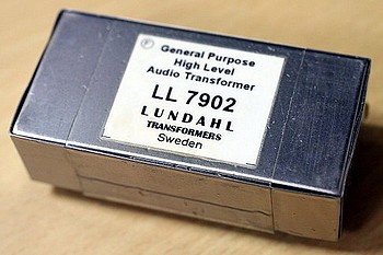

Sendt: 22 Januar 2007 kl. 19:45 | IP-adresse registreret
Hurtig.
Har du viden/mening om hvad denne boks indeholder. ?
Den bruges af nogle "put i kasse" ICEpower producenter.
 Er det woodo ?

Sendt: 22 Januar 2007 kl. 20:34 | IP-adresse registreret
Hurtig.
 Er det woodo ?
Woodo skal der nødvendigvis  til, for at være istand til forbedre lyden på  IcePower modul!
Det er ihverfald ikke  på selve ICEPower modulet, der sker en modification, for så ryger B&O´s garanti øjeblikkeligt , og forhandler/producenten sidder tilbage med smerten, og da selve modulet indeholder ALT  herunder strømforsyning, tja så er der faktisk  kun   kabinet og stik tilbage, og det skal jo nok ændre lyden
Så jeg kunne også godt tænke mig at vide, hvilke andre modifikationer, som skulle været fortaget på de originaleabsolut perfekte afstemte ICEpower moduler og hvorfor?
Indtil videre er det blevet til andre forbindelseledninger og  stiktyper, og så dette lige dette filter...
 Først troede jeg faltisk at det blot var en almindelig ferritkerne i en metaldåse, der skulle modvirke evt. støj , da den jo sidder på det svage indgangssignal, der normalt ikke må påvirkes under nogen omstændigheder, tværtimod .
Og det er faktisk et støjfilter i  form af  en mini transformer, der virker som en galvanisk adskillelse og som nogle enkelte producenter sætter mellem  indgangssignalet og forstærkningen på IcePower trinnet,  og det skulle være i stand til at  fjerne noget ukendt støj,  som ligger mellem signalkilden og forstærkningen,- der måske, måske ikke er til stede.
Mange hifi freaks ville straks fjerne den form for filtre, og andre  vil ikke undvære dem!
Betegnelsen Woodo er derfor yderst tæt på,- lidt ala en benzin sparer som kobles på benzinslangen til bilen karburator. Hvis du kører ordentligt spare du benzin , ellers ikke.
og hvis du lytter ordentligt efter får du en bedre lyd (eller dårligere, alt efter humør;-))
Eller er den forklaring også Woodo?

Hurtig.
 Er det woodo ?
woodo - det tro jeg nu ikke. Jeg gætter på at ASP moduler er bygget til at køre med ballanceret drift og måske har de også en lidt lav indgangsimpedans. Lundahl klodsen bruges sikkert til at lave et ballanceret signal ud af et single ended signal, samtidigt med at der tilbydes en højere impedans mod forforstærkeren (gør forstærkeren mindre kritisk over for forforstærker valg).
