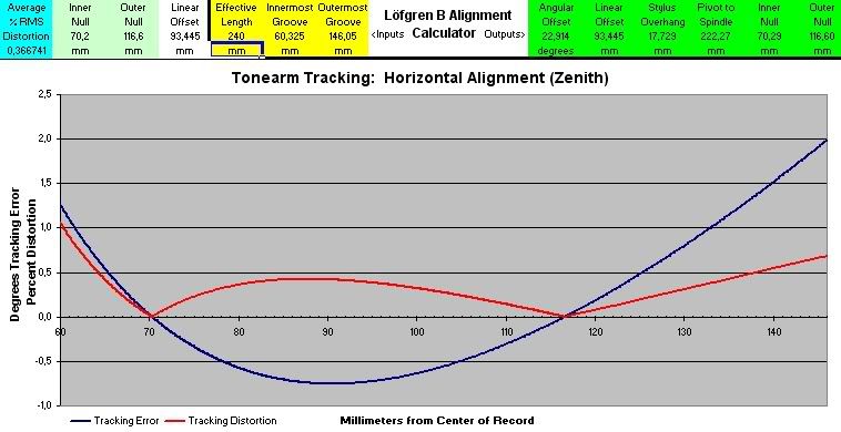

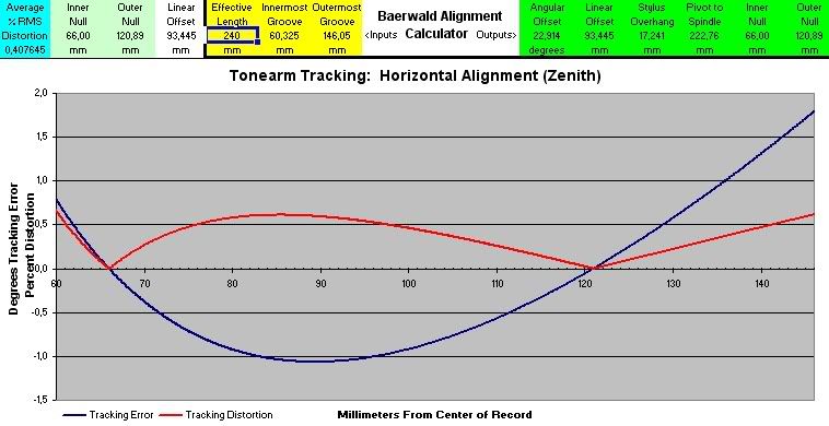

Min tonearm er en Audio Technica AT-1005 II. Den har en effektiv længde på 240mm (monteringsafstand: 225mm & overhang: 15mm). Jeg har dog valgt at bruge Baerwald nulpunkter istedet for AT's. Det ser således ud:
Så jeg har monteret armen lidt tættere på (ca. 223mm) og øget offset en smule.
Her er grafen for Löfgren:
Som jeg forstår det er det primært Tracking Distortion man skal bekymre sig om.

Spændende Krenzler!
Min arms monteringsafstand er 222 mm og her ser Löfgrens også bedst ud.
