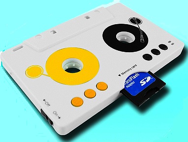

Sendt: 13 December 2007 kl. 20:34 | IP-adresse registreret
Nyt liv !
du ved til den du aldrig bruger, men har stående fordi den er så flot.
Få liv i din gamle båndoptagere og afspil MP3 filer på dit stereoanlæg eller autoradio, med denne Mp3 player der udviklet til at virker som et gammeldags kassette bånd,  men istedet for bånd benytter den SD memorycard. Benyt knapperne på din båndoptager præcis som du plejede at gøre med dine bånd.
Den kan naturligvis også benyttes som en almindelig bærbar MP3 player, og prisen er under 200 danske kroner inklusiv porto til Danmark: Husk at vælge dollar som møntfod nu hvor dollar kurs er lav.
http://www.chinavasion.com/product_info.php/pName/cassette-m p3-player-stand-alone-or-car-cassette-player/
Data
External Memory: Compatible with SD/MMC card (max.2GB) / Music Format: MP3. Bit rate: 32-256 Kbps / Hovedtelefon Mini Jack: 3.5mm /  SNR : >75dB Output for hovedtelefon: 2 x 10mW(32Ohms) / USB: 2.0 / System: Compatible with windows 2000/xp / Battery: Built-in 450mAh lithium battery  / Dimension: 63X102X11.5 mm / Manufacturer Ref.: 5G8YYLNJJ9F2.
