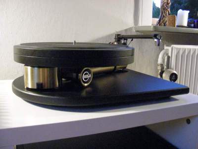

Hov! Min Kuzma har haft vokseværk!

Ovenstående billede viser Kuzma Stabi S monteret med det nye platter kit. Kit'tet består af en ekstra pladetallerken der lægges
under den eksisterende, så vægten øges til ca 8 kg. Umiddelbare indtryk er mere kontrol og bund. Jeg synes at det virker lidt
som at lægge en Achromat på en SL-1210 - det er ikke jordskælvsagtige effekter man får, men en understregning af kvaliteter
der allerede er til stede. Jeg er meget begejstret. Og fedt ser det ud

Opdaterer man ikke lejet samtidigt? Eller det er måske bare dimensioneret til at fungere med den øgede vægt?
mirland
Bruger siden: 12 November 2004
Indlæg: 1076
Sendt: 22 August 2009 kl. 08:03 | IP-adresse registreret
Lejet er dimensioneret til at klare vægten. Det virker på mig som om det fra starten af har været hensigten at man skulle
kunne lave denne opgradering. Spindelen på Kuzma er fx umanerligt lang som udgangspunkt. Men med den ekstra tallerken
bliver den "normal".

Ok, det er da fedt nok. Det er ser ihvertfald ret cool ud... Kuzma er sgu noget for sig selv, på den fede måde

Udover den lydmæssige forbedring ser din Kuzma ser mere helstøbt ud med Platterkittet. dimensionerne på motor, T-stykke og tallerken passer bedre sammen visuelt.
Næste opgradering kunnne måske være at lande "rumskibet" på en væghylde, hvis fruen giver lov!
En forbedring man ikke skal underkende betydningen af, med  mindre dit reolsystem hænger på væggen?
God fornøjelse med opgraderingen.

Ja, den ser rigtig meget mere harmonisk ud. Og faktisk er forbedringen mere tydelig end jeg ville have troet. Den spiller
ganske enkelt med mere kontrol (endnu mere) end tidligere.
Væghylde får jeg ikke rigtig noget ud af med støbte gulve og sorbothane-futter under Kuzma-hylden Du kan sprænge en
bombe ved siden af pladespilleren uden det kan høres i musikken Næh, næste upgrade blive til en SD, så jeg kan lege
lidt med en ekstra arm.
