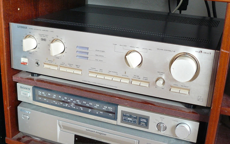

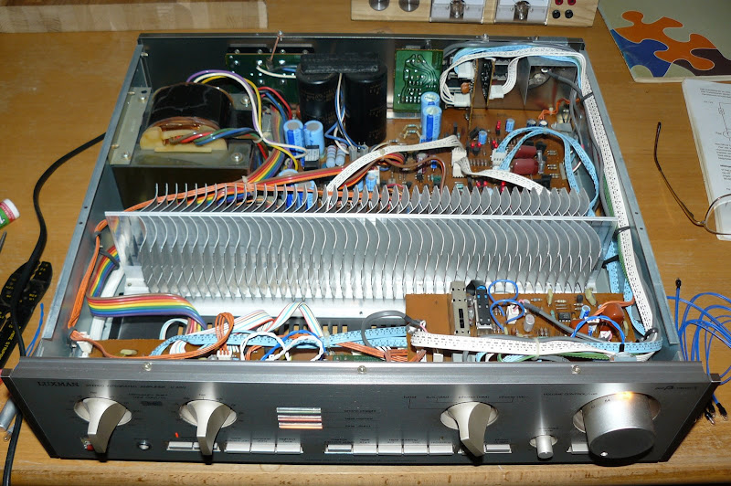

Jeg har også en Luxman L-430. Der har nok været solgt en del af dem. Den var nu heller ikke særlig dyr. Jeg købte den som ny i 1988 og gav 2.795 kr. for den. Den har været fast bestanddel i min stereobænk i stuen lige siden og i brug dagligt.
Den trækker et par KEF Coda 9 på 6 ohm fra 1996. Det syntes jeg den gør meget godt.
Det meste af lyset er dog for længst gået i den. Er det noget jeg som almindelig dødelig bruger selv kan skifte. Jeg har ikke turdet lukke op og kikke for ve og skræk, om jeg kommer til at ødelægge noget, men det er måske nemt nok. Særlig lyset i volumenknappen er rar at have, når det er halvmørkt i stuen.

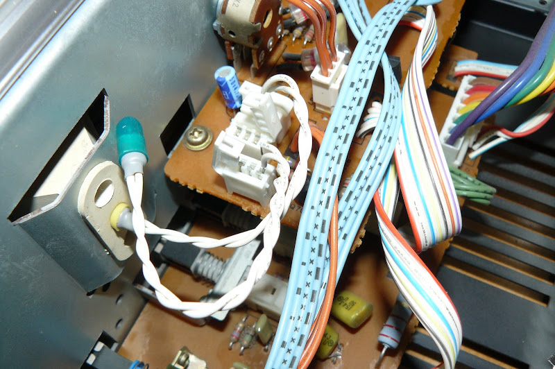

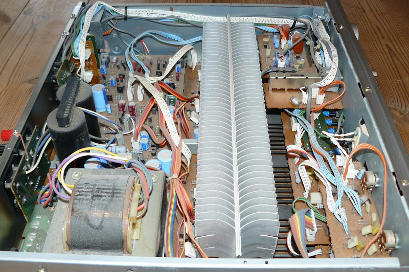

Jeg pillede låget af. Den var noget støvet, så jeg tog den udenfor og blæste den ren med en trykluftpistol. Lyset er nogle små glødelamper på et snoet par hvide ledninger. Når jeg kommer i nærheden af en løsdelsbutik, kan jeg tage en med og vise frem, om de kan fås. Kan de to store sorte elektrolytter, der minder mig om en kornsilo, give stød ved berøring?

De kan fås ! Jeg har købt til min egen Luxman hos Kjærulf i Odense. Den grønne plastichætte skal du pille af og flytte over.
Mål evt. spændingen over pærene. Mener mine var 14 volt.
Mvh. Frank K.

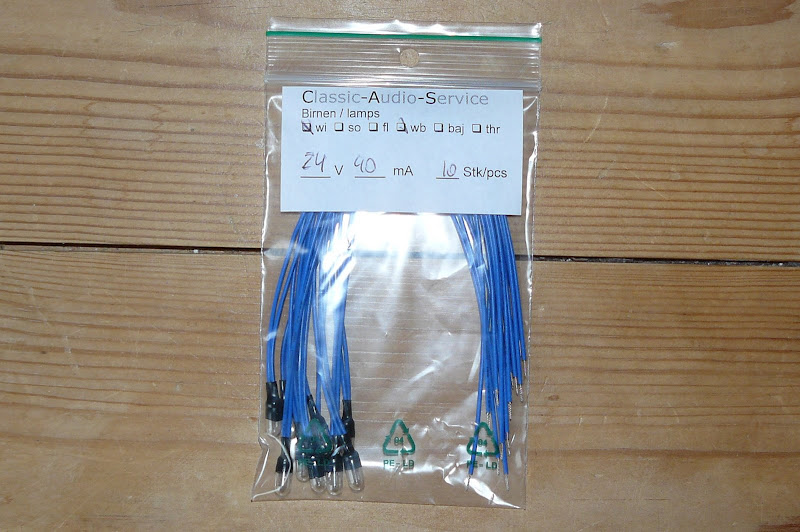

Nu har jeg købt 10 stk. glødelamper på ebay.de på det link, snod kom med, og må så afvente, at de dukker op. På linket er de angivet til 24 V og 40 mA. Det stemmer overens med Service Manualen:

I dag dukkede mine glødelamper op fra Tyskland.
De skal bare afkortes, snos og og have lidt loddetin og så i med dem.
Så er der lys over landskabet igen. Hurra for Forum og ebay.

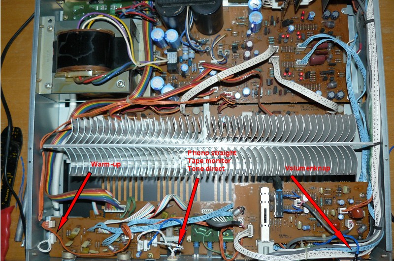

Riehn
Bruger siden: 14 December 2008
Indlæg: 9
Sendt: 12 Januar 2009 kl. 11:42 | IP-adresse registreret
Lamperne sidder 5 steder herunder volumen knappen. Det er Volume control, Warm-up, Phono straight, Tape monitor og Tone Direct.
På linket sælges de i poser á 5 styk. Jeg købte ind, så jeg har reserver for resten af den tid, jeg har den, 20 år mere eller hvor længe den nu holder!

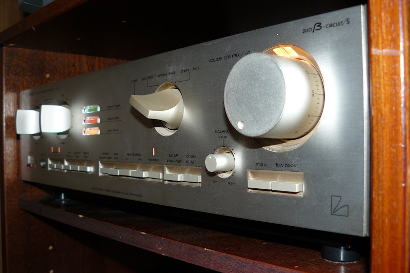

Jeg fandt en og satte den i. Der sad sg grønt farveplastic i lampehullet. Gaaah det ser åndsvagt ud med en mintgrøn volumenkontrol..;))
Jeg må på ebay..;)
