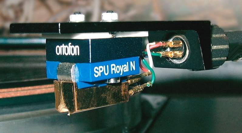

Classic GM MkII i en Pioneer PL-71.
SPU Royal N i en Thorens TD124MkII / SME 3012.

Sådan en SPU Royal N var Anders i Audioconsult ved at lokke mig til at købe til en god pris. Var vist blevet brugt som demomodel.

Jeg havde spu'en N hjemme og den var utrolig god,fund til prisen
Hvordan lød den så - den "N"?

Jeg havde først hørt den i andre opstillinger,og der lød den ikke særlig godt.Det kunne jeg ikke forstå,så jeg prøvede den hjemme på mit set up og
der lød den som den skulle.Det er meget vigtig at have den rigtig impedans på step-uppen.Desværre er det lang tid siden jeg har hørt på den,så det
ville ikke være korrekt at udtale sig om lyden.Jeg kan kun huske at jeg var meget possitiv overasket over lyden.Der er ingen grund til at tøve med
at købe sådan en fætter
