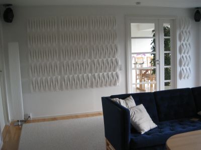

Nu er der sket lidt mere, jeg besluttede mig for at prøve ”acustic weave” som dk2000 har været inde på tidligere i tråden
Jeg købte en stak, monterede dem på nogle plader, malede dem og satte dem op på væggen bagved min lytteposition.
Nu er min stue blevet rigtig rigtig god til musik
Jeg vil beskrive alle mine akustiske forbedringer med disse ord.
Nu lytter jeg til musikken, der kommer fra mit anlæg og ud af mine højtalere. Og ikke andet.
Ps. Jeg har stadig mine plader som jeg lavede tidligere i tråden. Og de virker stadig rigtig godt. Grunden til jeg ikke også har brugt dem på bagvæggen er fordi jeg var nervøs for at min stue ville komme til at ligne en cigarkasse med alt det træ på væggene.

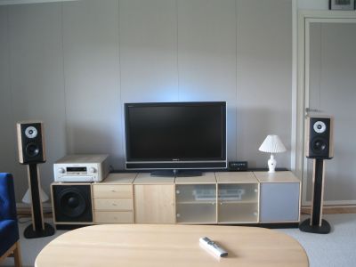

Og et billede af mit anlæg

Hvordan har du malet de der Weave plader???

Det er en flot Eric Jørgensen sofa du har
Jeg skal love for at du får sat noget akustisk dæmpning op.
Jeg skal selv lidt igang med noget lignende, dog kun bag mine højtalere, meget inspirerende.

Fantastisk flot og gennmført, meil!
1. Har du link til din højttalertråd?
2. Smart med sub i reol. Hjemmegjort? Link?
3. Når nu du er efter rummet med sådan en energi, har du så ikke overvejet et mindre sofabord?
    Det nuværende virker jo som et stort akustisk spejl...

Sendt: 06 Juni 2009 kl. 07:24 | IP-adresse registreret
Pierre:
Pladerne er malet med pensel og indrømmet det var lidt af et mareridt.
Jeg startede med at sprøjtemale dem, men det udstyr jeg havde, var ikke godt nok. Derfor blev de grundmalet i hånden med pensel. Og derefter 5 gange normal hvid vægmaling også med pensel.
Søren N:
Godt set, det er en Erik Jørgensen 317 i mørkeblå Alcantara og det to sofaer, som jeg er rigtig glad for.
Ud over en masse målinger så har jeg også brugt dette link til at se hvor min efterklangstid lander.
Og den lander ganske fornuftigt.

1. Link til mine højtalere
2. Der er to subwoofere, en i hver side af mit stereomøbel. Det er nogle XXLS 12” med slave. Jeg deler ved 130 Hz og mit anlæg kan virkelig præster et pænt lydtryk.
3. Du har ret mht. mit sofabord. Det er noget som jeg helt har overset. Men det er jo derfor jeg har sådanne indlæg, for at få inspiration og kommentarer fra andre

En anden ting man kunne påpege er at med mindre dine ecophon plader gør et helt fantastisk arbejde for lave frekvenser så gør dit rum i det hele taget ikke meget for disse.
Som Ethan Winer så pænt siger det kan dybe frekvenser ikke overdæmpes. Problemer i den henseende kan høres som alt fra unaturligt svulstig bas over manglende definition i nedre mellemtone til unaturlig svag basgengivelse.

Det er rigtigt, alle de akustiske forbedringer jeg har lavet, hjælper ikke meget i basområdet.
Jeg har dog observeret noget spændende, da jeg lavede målinger i rummet. Når jeg lod 3 af mine døre i stuen stå på klem, faldt bas niveauet omkring 50 Hz. Med 10 dB.
Basområdet bliver mit næste fokusområde
