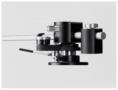

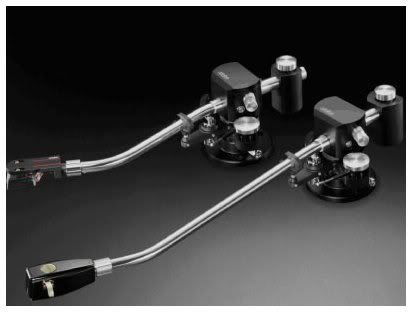

Jeg ville lige søge at puste liv i denne tråd.
Jeg søger lidt på nettet om Acoustic Solid pladespillere, da man øjensynligt får meget for pengene. De har også tonearme på programmet, og en af dem WBT 211 er vist næsten helt identisk med Ortofon AS 212 S.  Det er åbenbart en hyldevare hos fabrikanten i Japan. Det bliver tonearmen selvfølgelig hverken bedre eller dårligere af (og den er god, jeg har en-altså Ortofon).
 http://www.acoustic-solid.de/html/wtb_211.html
