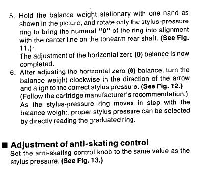

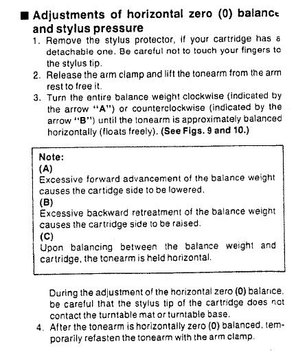

her er den så
men? hvordan skal den monteres.. zakken? hvor er du?
både technics og ortofons manualer er delvist ubrugelige

krenzler
Indlæg: 5449
Sendt: 14 September 2007 kl. 16:50 | IP-adresse registreret
Hvad er du i tvivl om?
montering/indstilling af pickup, dvs. alt inklusiv nåletryk og antiskating.. kender ikke noget til det..

krenzler
Indlæg: 5449
Sendt: 14 September 2007 kl. 18:16 | IP-adresse registreret
Det er da ellers OK beskrevet i manualen?
Du skal udbalancere armen (finde 0g.). Altså hvor armen selv svæver vandret i vater uden at søge opad eller nedad. Du bliver nødt til at fjerne nålebeskytteren først - ellers finder du ikke det rette nåletryk. Så du skal lige passe på nålen. Anti-skating skal være nulstillet. Du justerer kontravægten bag på armen indtil at den kan svæve vandret i vater. Armliften skal være nede/sænket (igen: vær forsigtig med nålen). Du kan foretage udbalanceringen ½-vejs imellem armholderen og pladetallerkenen hvor der er plads. Hæv armliften og placér armen i holderen bagefter.
Derefter skal du justere den lille ring med tallene (foran kontravægten) således at "0" peger lige op/er øverst. Dette skal gøres uden at du rykker det mindste på kontravægten (for ikke at spolere udbalanceringen du lige har foretaget). Du kan evt. gentjekke udbalanceringen bagefter.
Så skal nåletrykket sættes. Dette gøres efter pick-up producentens anbefalede nåletryk. Hvilken Ortofon model har du? Du roterer kontravægten så den bevæges fremad i retning mod pick-up'en. Skiven med tallene drejer med og du kan dermed aflæse nåletryk (VTF).
Anti-skate sættes efter nåletryk. En grov tommelfingerregel lyder at anti-skate sættes til samme værdi som VTF. Det kan du så gøre.
Du skal også lige tjekke at VTA er korrekt. Det vil sige at armrøret er vandret/parallelt med tallerkenen/pladen når nålen hviler i LP-rillen. Set fra siden. Der sidder en slags lås man kan løsne så hele armen kan hæves eller sænkes ved basen. Sørg for at genspænde låsen tilpas igen bagefter. Du skal selvfølgelig IKKE justere armhøjden mens at nålen er i rillen.
Sig endelig til hvis du er i tvivl om noget. Læs lidt generel info om pladespillere her. Da du har en Concorde pick-up af en slags er du jo heldigvis fri for at skulle justere ting som overhang, nulpunkter og offset. Det kan du så glæde dig over. Køber du en "rigtig" pick-up er det dog ikke så svært takket være den lille medfølgende plastikdims til justering af overhang ("overhang gauge").
Edit: God ide Mathias - tak. Men jeg har allerede skrevet det så derfor ovennævnte gennemgang (igen igen).
tak for en gennemført beskrivelse. den del af manualen havde de vist bare glemt at lægge i min pakke.. nu spiller det bare! pickuppen er en nightclub e, nej ikke en hifi pickup, men for hulan det svinger.. tanken var både at bruge 1210'eren til hifi og dj'ing.. da aage så havde nightclub e med en ekstra nål (værdi 400) i en lækker æske til 1000 blev jeg jo nødt til at købe. jeg overvejer så at købe en dl-103 senere til hjemme brug..
mvh djaan
