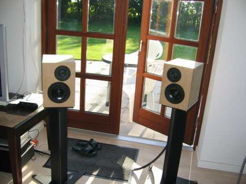

Først var der en og nu er der to!!
Wau mine to børn spiller ....
Er super behagelige at lytte til...
Så nu er det vel bare at vente på at de bliver spillet til og se om jeg også kan lide dem om en måned...

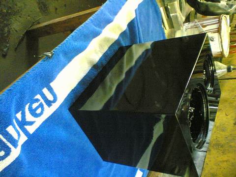

HT'ern er pt. skilt ad da jeg er ved at sprøjtelakere dem. Finishen skulle gerne blive højglans sort med et par lag lak, når jeg engang er færdig!

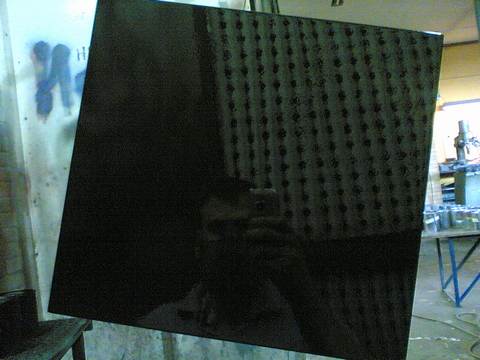

Nope... holder pause da min ene tommeltot er lidt hudløs...
Har været i fuld gang med 4. lag og er efterhånden nået dertil hvor de fleste ujævnheder er helt væk og jeg kan slibe med korn 320.
Så et par lag mere og de burde være klar til at få noget lak...
Update:
Vil lige give en ide om den finish jeg har gang i:
Fininishen er dog ikke 100% ok endnu, men jeg arbejder på sagen

Ser sgu godt ud flot arbejde indtil videre.

Nøj en lækker piano black, det bliver skide godt. Overvejer stærkt selv at kaste mig ud i sådan et projekt, da jeg har mellemtonerne liggende og skal bruge et par rigtig gode og samtidig små baghøjttalere - enten bliver det disse eller et par radius 90 fra MA.
- jeg kan forresten se at du har brugt skruer på fronten, disse er fuldstændig udjævnede efter malingen, hvordan det? spartel masse, eller hvordan?

Jeg har da fået lært at bruge et stykke sandpapir!
Ja det så godt ud. Der gik desværre lidt ged i det med malingen, lakken kunne ikke lide den sorte maling jeg havde brugt, så ht'ern så ud somom den havde fået eksem/meget kraftig appelsinhud øv øv...
(Jeg troede jeg kunne slippe billigt ved at bruge noget maling jeg havde til at ligge, men nej)
Så jeg har været ude at købe noget sort base, som med sikkerhed kan bruges med lakken...
Skruerne i fronten var bare midlertidige, da jeg ikke gad vente på limen blev tør, før jeg kunne høre dem spille! Så der er ingen skruer i nu og hullerne er blevet spartlet med 2 komponent kemisk træ fra harald nyborg.

Men de spiller nu dejlig allerede nu!
Migo skrev:
Super. Så skal vi vel se billeder igen?
Der nu ikke så meget at se, men fair nok. Som sagt så er de mat sorte.
