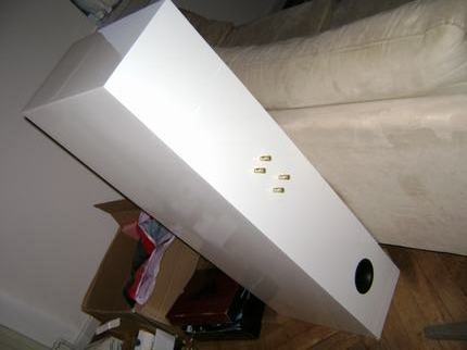

Fantastisk flotte. Tillykke herfra! - og lyden ???
gx55
Bruger siden: 06 April 2006
Indlæg: 523
Sendt: 07 Oktober 2007 kl. 22:03 | IP-adresse registreret
Lyden er desværre lidt bullder i bassen , men flot diskant og mellemtone lige som i vp6-xt
det med bassen hved jeg ikke om det er fordi den går i gulvet eller hvad det er der er galdt nogen forslag

Tror du ikke bare, at det er fordi de ikke er spillet til? Men ellers så findes der jo forskellige slags afkobling. Prøv evt. nogle korkstykker/måtter under dem.

basbulder: Det kan være, at de skal flyttes lidt længere ud fra væggen.
Det er et lukket kabinet, ikke? Har du data på enhederne? Vas, Fs, Qt? Og hvad er baskabinettets volumen?

Det kan også være at de overlapper basmellemtonen i toppen for meget, hvilket vil give et peak.

Det er er ikke et lukket kabinet men et BR
Baskabinettets volumen er på ca 40 liter
og data på enhederne   link

det kan da godt være jeg har heller ikke det der kondensator til toppen på af ligevel.
men hvad kan jeg gøre hved det? Støre spole eller?

Nådada. De Peerless enheder har et ret højt Q, så BR er ikke oplagt. Luk porten, så passer det meget bedre! Et par frekvenskurver kommer i aften.

jeg har prøvet og lukke for porten, men så går de ikke dybt nok

lovede for meget, sorry. Men klik her og tast data ind. Jeg ved ikke hvad din portafstemningsfrekvens er, men det kan da beregnes. Men du kan gætte nogen værdier, om det er 30 eller 40 Hz betyder næppe meget i præcis denne kombination. Husk at 2 enheder i 40l svarer til 1 enhed i 20l.

40 liter til to sds6 virker småt.

hinne fra frequence sage at det skulle være ca to vp6-xt, så har jeg så lagt lidt til for og få lidt dyber bas.

Du ville få dybere bas med kun en bas i 40 l - men det er lidt sent, sorry :-(

Den port du har, kan den justeres? Har du prøvet det?
20 liter på sds6 er for lidt. Alt for lidt. Det er også derfor jeg ikke forstå at de laver byggesæt med den i de små kabinetter. Det er den enhed altså ikke lavet til.

hej min port kan ikke justeres. men jeg har snakket med frequence og han sage at 40 liter var nok.
men jeg skulle prøve og skære et par cm af port.
men jeg er dog kommet af med det der buller der var i bassen.

De er rigtige fine dine højttalere, tillykke med det vellykkede projekt. Et par hvide engle .
Synd det med bassen, men godt "bulder-bassen" er væk. Håber nu stadig du nyder dem.

det gør jeg skam. bassen er blevet lidt beder efter de har spildet lidt
