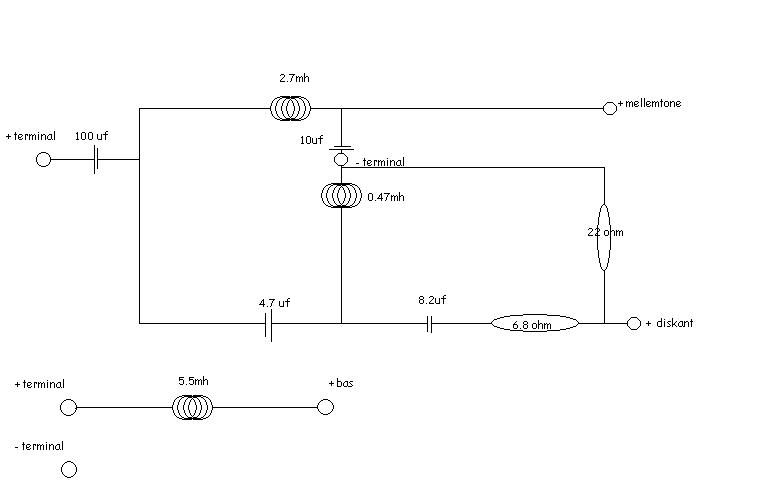

Er der nogel der kan hjælpe mig med og lave et nyt delfilter til mine højtaler, jeg er ikke helt tilfræst med lyden, de mangler top og melemtone. Og det hænger ikke rigtigt sammen i lyden.
Det delfilter jeg har i nu ser sådan ud.
Håber der er nogen der kan hjælpe.

OK. Vil gerne prøve at hjælpe dig. Man skal have kendskab til enhedernes modstand, hvis du ville angive dem kan der hjælpes.
Toppen: Går ud fra at de to modstande på 22 og 6.8 ohm er diskantdæmpere??? I så fald, hvor meget burde den dæmpe teoretisk??? Synes nemlig de værdier er ret store i forhold til den tabel jeg sidder med, og tror du kan hente noget mere top (altså rent dB-mæssigt) ved at ændre værdierne på dem.
Hvilke frekvenser deler du ved rent teoretisk???
Mellemtonen: Jeg kan huske da jeg lavede mit første projekt, der manglede jeg mellemtone. Det var simpelthen fordi jeg delte mit 3-vejs-system ved 800 Hz, 2500 Hz. Mellemtonen skulle have mere spillerum, så jeg valgte at dele ved 250 Hz og 3500 Hz istedet, og det hjalp gevaldigt lydmæssigt.
Skanner lige tabellen for diskantdæmpere ind for dig, et øjeblik......
Her var den, håber det kan hjælpe lidt

Kan da også være den her kan hjælpe:
En tabel over delefilter-værdier afhængigt af om du vil have 1.,2. eller 3. ordens delefilter. Håber det hjælper, ellers må du spørge.
Det kan dog være at nogle af de dygtige herinde kan hjælpe dig mere. Jeg er den type herinde der prøvelytter mig frem til den gode lyd, det er ikke alle herinde der synes det er den rigtigge løsning på opbygningen af det perfekte delefilter (er det sikkert heller ikke ). Men har ikke noget CLIO-måleudstyr til at måle efter om det nu giver et liniært forlyb i alle frekvensområder.

hej dief du skal have tak for dine tabler men jeg tør ikke og begynde og lave et teoretisk filter til en 2½/3 vejs højtaler da jeg ikke har nogen viden om hvordan man laver et delfiler, jo en 1ordens til en 2vejs kan jeg men så stopper det også der.
jørstad
Bruger siden: 26 April 2003
Indlæg: 240
Sendt: 29 Oktober 2007 kl. 19:15 | IP-adresse registreret
hej dennis   det første du skal gøre er at fjerne den kondensator i serie på 100mF

Sig til hvis du kommer på Randerskanten. Så laver vi nogle målinger og et nyt filter.

Mellemtonens 2.7mH er noget/meget i overkanten til en 3vejs og du har formentlig et stort "hul" til diskanten som ikke just er skåret lavt
Umiddelbart ved jeg heller ikke hvorfor du sender diskantsignalet gennem mellemtonens 100uf kondensator - enten har du tegnet filteret forkert eller monteret det forkert, men umiddelbart kan jeg ikke se det filter virke efter hensigten
Diskantens dæmpning med 6.8/22ohm er umiddelbart uforståelig - hvis det er en 4ohms XT diskant har du formentlig kvalt den fuldstændig, men det er muligvis gjort for at hæve den ellers lave impedans og det påvirker selvfølgelig filterværdier, så det er ikke lige til at ændre uden at ændre på filteret
Prøv at vende polaritet på mellemtonen eller diskant, men det er nok omsonst uden andre ændringer
