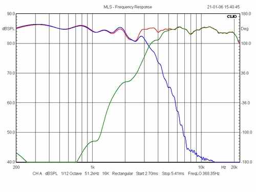

Ja, det skulle man tro, og det er måske osse rigtigt, men ikke nødvendigvis! Se fx. her, hvordan det ser ud når jeg sætter 2.2mH i serie med en 6½" 8 ohms bas (med 7µF i parallel)

Sendt: 03 November 2007 kl. 20:01 | IP-adresse registreret
Basenheden fra en B&W Matrix 1 s2

Jazzman,  nu er der jo lidt forskel på 2.2mH og 2.7mH
Nu vil jeg ikke så gerne kritisere dine ret fine afrulninger som du på venligste måde viser - MEN du har tydeligvis et "dip" mellem 2-3khz som faktisk indikerer at din kondensator burde være større og dermed sænke delefrekvensen, eller med andre ord er din spole på 2.2mH stadig for stor til en delefrekvens på 3.5khz - men det kan såmænd sagtens være det det lyder rigtig fint som det er, men kan måske medføre at der mangler en smule "bite"
Målingen viser også at det kan være problematisk at lave baffelstep kompensation med en stor serie spole samtidig med en høj delefrekvens
Men tak fordi du gider vise dine målinger
Nu kommer jeg lige i tanke om at denne højtaler jo faktisk oprindelig var en 2vejs som er ændret til en 3vejs uden at ændre nævneværdigt på filteret, hvilket vil sige at de 2.7mH som var er en del af den oprindelige 2vejs baffelstep kompensationen, nu ikke længere er nødvendig eller ønsket nu hvor der er kompenseret med 2stk basser

musicus skrev:
Nu vil jeg ikke s� gerne kritisere dine ret fine afrulninger som du p� venligste m�de viser - MEN du har tydeligvis et "dip" mellem 2-3khz som faktisk indikerer at din kondensator burde v�re st�rre og dermed s�nke delefrekvensen, eller med andre ord er din spole p� 2.2mH stadig for stor til en delefrekvens p� 3.5khz - men det kan s�m�nd sagtens v�re det det lyder rigtig fint som det er, men kan m�ske medf�re at der mangler en smule "bite"
Ja, de er meget høflige og britiske. De står til dagligt i værkstedet, når der så arbejdes med de store systemer, bytter de plads. Jazzwoman´s favoritter!

Hey,
Jazzman > Har du en måling hvor polariteten af diskanten er vendt? Det er lidt svært med fasen uden sån en måling. Ellers ser det fint ud. Det kan finpudses, men fint.

syncroniq skrev:
Jazzman > Har du en m�ling hvor polariteten af diskanten er vendt?
Lidt OT, men ja!
