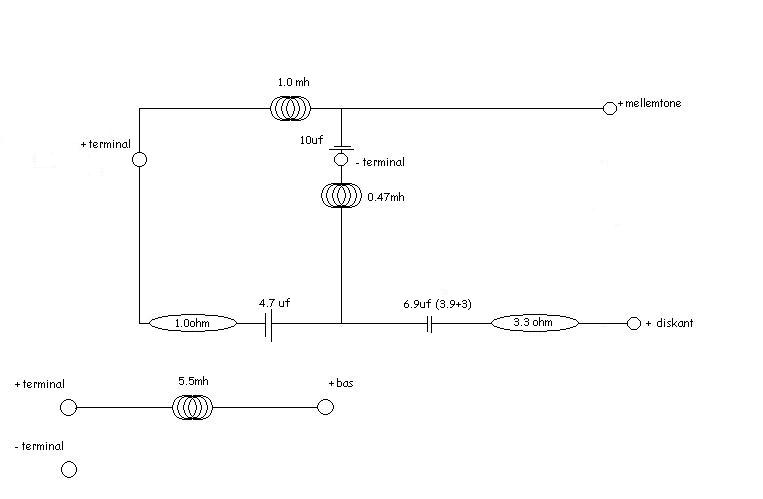

Lige en diregram over det nye delfilter, har ikke prøvet det af i nu

Det er sikkert fint, men jeg forstår ikke de 6.9uf(3.9+3), når der findes en standard 6.8uf

det er nogen stumper jeg har lånet af ham der har lavet fildert til mig

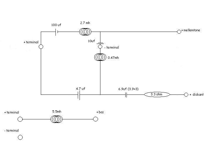

nu har jeg lydet og bydet komponenter i et væk, nu ser det sådan her ud
men det kan nok laves beder
syncroniq
Bruger siden: 10 Maj 2003
Indlæg: 1715
Sendt: 10 November 2007 kl. 09:56 | IP-adresse registreret
Hey,
Du kan jo prøve og se hvordan det filter jeg har lavet til HD5 virker på din højttaler?
Se filteret på min hjemmeside. Jeg tror det vil virke bedere faktisk, end gæt.

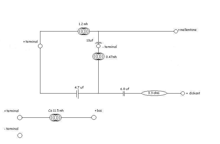

så kom jeg lidt vider med delfilter dog men lidt hjælp
Dief
Bruger siden: 14 Februar 2004
Indlæg: 1214
Sendt: 17 November 2007 kl. 22:53 | IP-adresse registreret
Jep gx55.
Skær dybere med bassen og lad mellemtonen komme med derned ad. Det tror jeg du blir glad for, det blev jeg i hvert fald med mit projekt dengang. Synes at når bassen for en mindre frekvensgang, så bliver den strammere, eller mere fast hvis du forstår hvad jeg mener?? Synes hurtigt en bas kan lyde mudret/smattet hvis den får lov til at komme alt for langt op i frekvens-forløbet.

syncroniq
Indlæg: 1715
Sendt: 17 November 2007 kl. 23:10 | IP-adresse registreret
Hey,
Umidelbart er 3,8mF AAAAAAAAAAAALT for småt.....
0,47mH AAAAAAAAAAAAALT for stort.....
gx55
Bruger siden: 06 April 2006
Indlæg: 523
Sendt: 17 November 2007 kl. 23:14 | IP-adresse registreret
det var det, der spiller best

Migo
Bruger siden: 25 Juli 2005
Indlæg: 555
Sendt: 17 November 2007 kl. 23:29 | IP-adresse registreret
Tror nu også, at der skal stå 6,8uF??

gx55
Indlæg: 523
Sendt: 17 November 2007 kl. 23:34 | IP-adresse registreret
jo det skal der også min fejl
og enu en tak for hjælpen men filtert , glæder mig til og få de nye stumper
Dief
Indlæg: 1214
Sendt: 18 November 2007 kl. 01:37 | IP-adresse registreret

musicus
Indlæg: 2655
Sendt: 18 November 2007 kl. 02:30 | IP-adresse registreret
Det lyder bedre uden serie kondensator på mellemtonen fordi det er bedre uden end med en forkert størrelse kondensator
Det samme kan siges om 6db kontra 12db - hvis paralelspolen har forkert værdi vil det lyde bedre kun med en serie kondensator
syncroniq
Indlæg: 1715
Sendt: 18 November 2007 kl. 10:49 | IP-adresse registreret
Hey,
Kan KUN tilslutte mig musicus. Knæet kan blive mere deform end alternativ kunst, hvis parallelkomponenten er forkert. Nogle enheder kræver 3. ordens for at afrulle korrekt, men de er så også det mere følsomme for forkerte værdier.
Uden at være helt sikker, så mener jeg at SDS6 har lidt problemmer omkring 2KHz der skal rettes op på. Det er så godt som umulig uden måleudstyr.
gx55
Indlæg: 523

gx55
Indlæg: 523
Sendt: 18 November 2007 kl. 12:08 | IP-adresse registreret
syncroniq skrev:
Hey,
Jeg kan ikke høre nogen problemer med mellemtonen, som jeg synes spiller mega godt, når man tænker på prisen på enheden.
