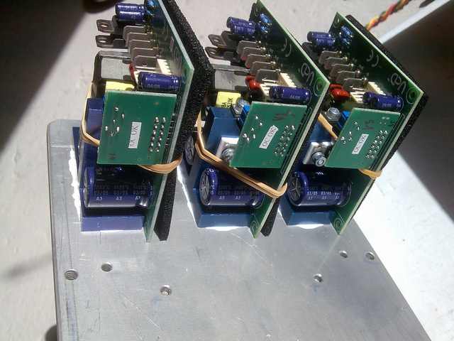

Jeg har fået "langtidstestet" konstruktionen i weekenden, hvor de har spillet konstant og jeg så har overvåget temperaturen. Det er trods alt 3 stk. 400W forstærkere i et meget lille lukket kabinet, men kølepladen bliver ikke varmere end at man kan holde på den. Jeg skal have fat i et termometer så jeg kan gribe det lidt mere videnskabeligt an.

Det ser da superfedt ud stort tillykke herfra Men hva er det lige for noget du har imellem kølepladen og forstærkerne? Skulle den øverste printplade ikke støttes lidt bedre? kan kun se 2 skruger i den ene ende
ubl_
Indlæg: 374
Sendt: 03 September 2008 kl. 17:32 | IP-adresse registreret
Det hvide snask du kan se imellem kølepladen og klasse d modulerne er (forhåbentligt) termisk pasta, som forbedre varmeledningsevnen i overgangen mellem de to flader.

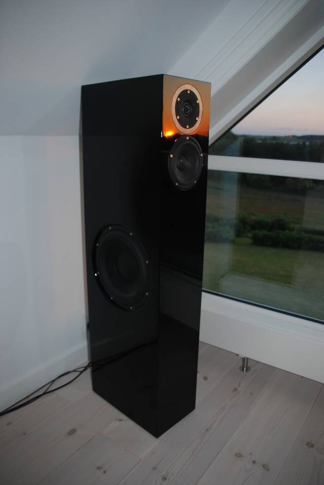

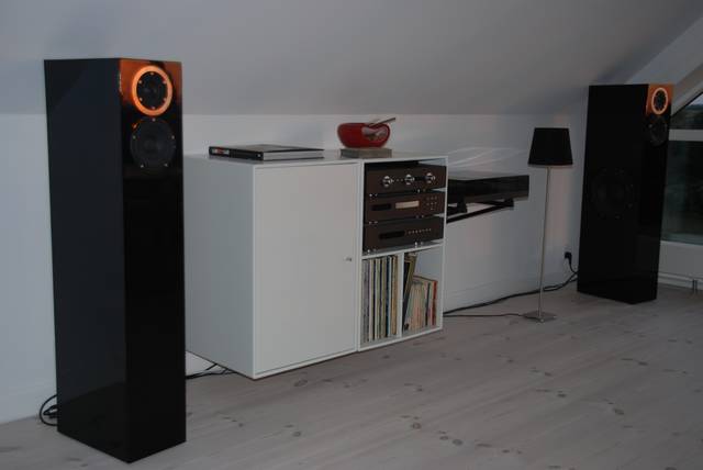

Jeg fik aldrig rigtig rundet tråden af. Højttalerne er færdige og adopteret af fruen.
De spiller røven ud af bukserne, synes jeg selv... Men også andre har givet gode anmeldelser af deres formåen. Det var altså et særdeles vellykket DIY projekt  men også meget tidskrævende. Men pyt, når man nu bare er tilfreds med resultatet.
Mit næste DIY projekt bliver af en noget anden karakter, da jeg skal have bygget mig en jukebox til drengeværelset. Mere om det når jeg kommer igang med det.
Til sidst et par billeder af dyrene i deres naturlige element.
