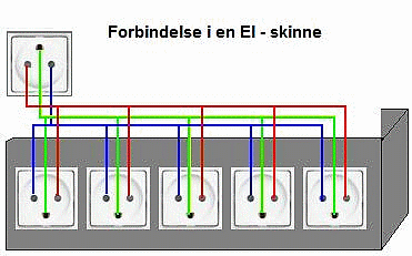

Min tegning på side 1 er udført sådan, så kan i bestemme hvad i vil kalde det, men husk lige at skriv det her.
Dette er en tegning over en parallel forbindelse, alle stikudtagene sidder parallelt på forsygnings stikkontakten
Mvh.Christian

Sendt: 19 Juni 2007 kl. 14:49 | IP-adresse registreret
Sådan ser forbindelserne i en EL- skinne ud, og det er sku ikke det samme.

Hvis du mener, der er forskel på de to ting du har tegnet kan jeg kun gentage mig selv!

Sendt: 19 Juni 2007 kl. 15:04 | IP-adresse registreret
Hvis du måler med et ohm meter på den strømskinne hvor alle forbindelserne sidder parallelt over hinanden, og en stjerneboks så vil du få den samme ohmske modstand, så hvad er foreskellen ?
De 2 tegninger du har lavet virker på samme måde. Dog må strømskinne dag anbefales på grund af færre samlinger og fejlmuligheder. Mht. støj så længe ingen af løsningerne er totalt afskærmet EMI osv. er det visk det samme
Brug krudtet på en ordentlig elinstallation med en perfekt Jordforbindelse

Sendt: 19 Juni 2007 kl. 15:12 | IP-adresse registreret
Clifton kan du ikke se en forskel, så prøv at tage en middagslur og vend så tilbage.
På mit forslag ( Stjerne forbindelse) ser enhederne den samme baggrund. I strømskinnen kan de tilsluttede enhederne sende støj fra den ene enhed til anden. sådan er det bare, hvad du end kalder det system de er forbundet i.

Peter, det skuffer mig lidt at du igen snakker om serieforbindelser. Jeg troede at vi var enige på side 1 i tråden om at begge typer dåser er parallelforbundne. Du skriver det endda selv.
Der er ingen elektrisk forskel på de to måder at lave stikdåsen på. Forskellen ligger i den mekaniske udførelse, som jeg beskriver i mit første indlæg på side 1.

Sendt: 19 Juni 2007 kl. 15:22 | IP-adresse registreret
Rigtigt meget dybt suk.
Der er ingen forskel i forbindelserne. Begge dele er parallelkopling.
Jeg synes du skulle tage et smut forbi biblioteket, jeg er sikker på der er en folkeskolebog omkring elektronik der forklare ganske fint hvorfor dette er det samme.
Igen kan jeg kun undre mig over at folk frisk lægger guides på nettet over ting de ikke forstår, og som kan være potentielt farlige. Hvis der er en eller anden klovn der laver en stjernebox efter din opskrift og rister hele sin familie, hvor stort et ansvar føler du for det?
Jeg synes egentlig der burde modereres overfor disse ting.

Rent elektrisk er den parallelt forbundet det bør der ikke være nogen tvivl om. Og de enkelte apperater kan også se hinanden og stråle støj ind i hinanden.
Der er alligevel nogen der mener der er en hørbar forskel (jeg er selv en af dem) ved at lave det der handels mæssige er blevet kaldt en stjerneboks af de firmaer der laver den slags professionelt. Der er også nogen der mener at høre forskel på hvor på en normal strømskinne ens komponenter bliver tilsluttet og det er nok noget af den samme effekt der er med en stjerne forbindelse.
Man burde opnå en minimal forbedring i impedans for det enkelte apperat, men dette kan kompenseres ved istedet at anvende kraftigere skinner. Og man får mulighed for forskellige filtre per udtag hvis man har hang til den slags.
Det med impedansen tror jeg måske er lidt vigtigt og er også en af mine begrundelse for at have lange ledninger fra hvert apperat i stedet for en lang ledning i samledåsen.

De enkelte udtag er parallelforbundne i begge typer stikdåser. Der er ikke noget der sidder i serie i nogen af dåserne.
Der er ingen elektrisk adskillelse mellem de enkelte udtag der kan reducere støj. Den støj der findes på et udtag, findes altså også på de fem andre.
Disse to udsagn bliver du altså nødt til at acceptere som facts. Hvis du derefter ønsker at gå ind i en "religiøs" debat om en evt. hørbar virkning, er det ok med mig.
