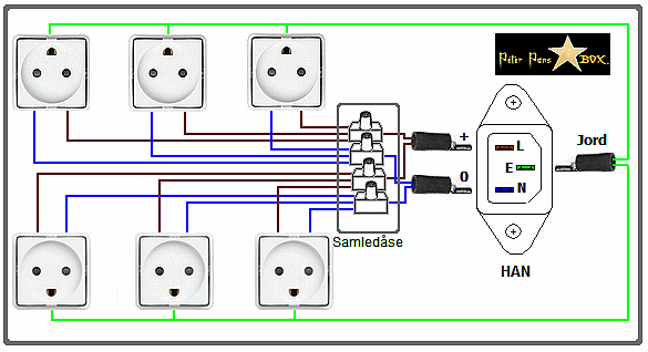

Stjerneforbindelse. Star connection.
Her mit ridigerede foreslag til udførsel af stjerne forbundet boks til 230V Hi-Fi tilslutning.
God fornøjelse.
Mvh Peter Pan

Et lille spørgsmål:
Når man nu gør sig besværet med en hjemmelavet stjerneboks, hvorfor forbindes jordledningerne så ikke også i stjernekonfiguration?
- Det er ikke et godt svar at henvise til den tidligere linkede furutech-boks. Der har man også glemt (tilsyneladende) at stjerneforbinde jordledningerne..
Antager vi som faktum, at stjernekonfiguration indebærer fordele, må det også have betydning, om jordledningerne er en del her af eller ej..
Kim
Hej KimG
Antager du det ??
Nu er det jo sådan at man kan lave sin boks som man vil, og når man ser på tegningen
er der vel ingen tvivl om hvordan jordledningen skal føres, hvis man vælger at føre den
med i en stjerne forbindelse. Hvad er din teori for at du evt. vil føre den med ???

Hvorfor skulle den ikke parallet med fase og nul
