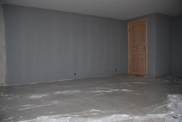

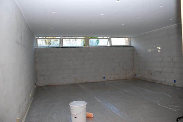

Så er gulvet lavet 100% færdig og mangler kun tæppet. Loftet mangler en gang og væggen har fået grunder og males første gang i dag.
Nu står den på messetur resten af dagen.

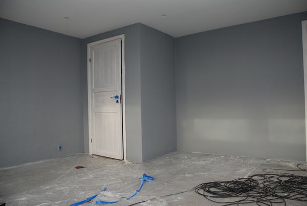

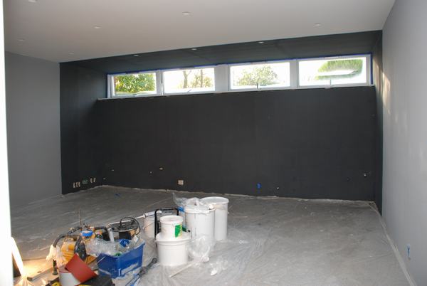

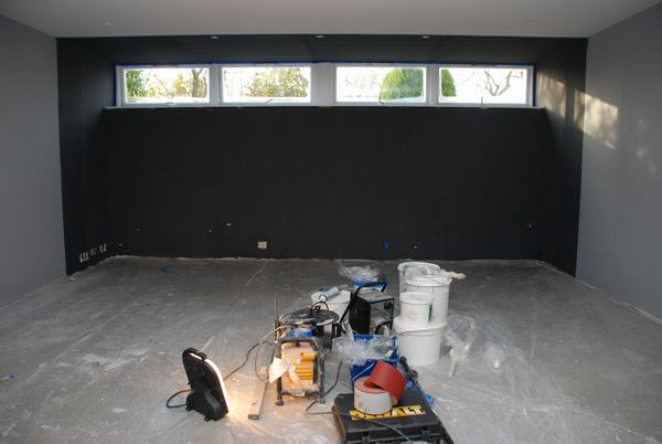

Nu er side og bag væggene helt færdig og da der skal være en mørkere farve på frontvæggen skal det males af to gange. Så i morgen bliver fronten malet første gang og anden gang tirsdag. Dertil bliver alt træværk malet hvidt i morgen også.
Hilsen Henrik

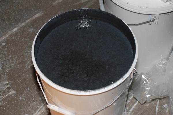

Så skete der også lidt i dag
Og det er så farven til lærredsvæggen
Hilsen Henrik

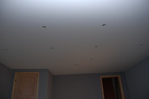

Jeg ville blot lige spørge til loftet i din biograf - har du overvejet, hvordan et gipsloft takler lyden?
Jeg har selv overvejet at bruge Rockfon-plader eller andre acustikløsninger - Tænker bare på at gips ikke ligefrem er dæmpende.

Jeg ville blot lige spørge til loftet i din biograf - har du overvejet, hvordan et gipsloft takler lyden?. Havde listeloft før og der var ingen problemer. Gips er glat i overfladen så der kan komme udfordringer men det tager vi når alt andet er på plads.
Jeg har selv overvejet at bruge Rockfon-plader eller andre acustikløsninger - Tænker bare på at gips ikke ligefrem er dæmpende. Der er lagt 50 mm isolering samt to lag gips i hver sin retning. Dertil er gipsen silicone fuget. Det er lavet som et lyddæmpende loft.

Den lille dør som nu er malet hvid er det rum der er under trappen og det bliver teknikrum for transformatore og netværk. Grejet til musikken skal være i selve biffen.

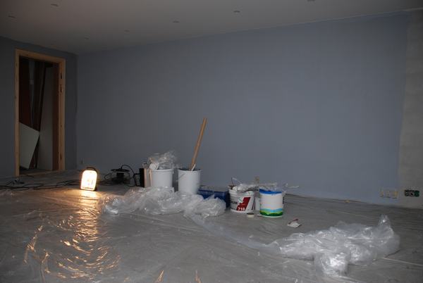

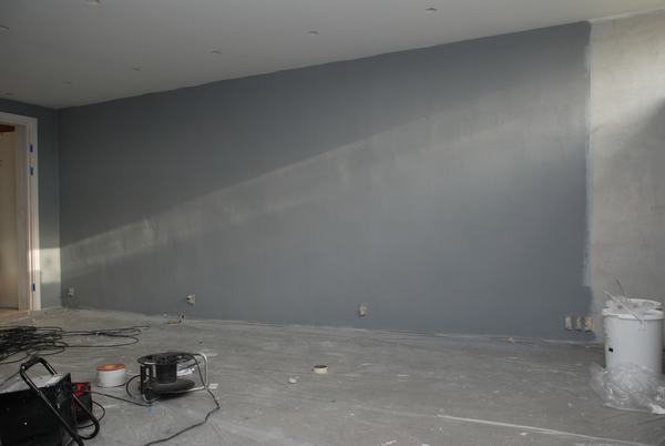

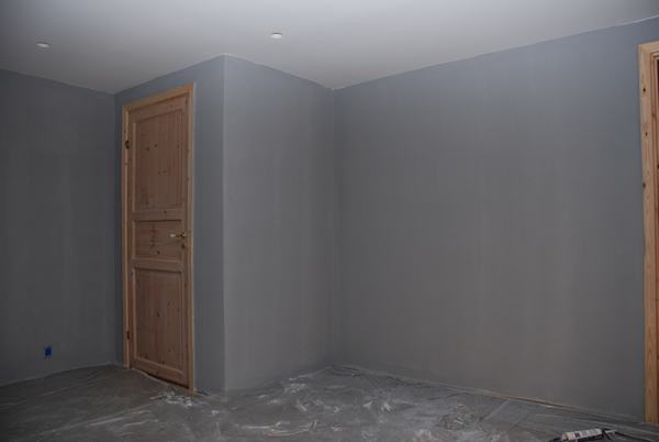

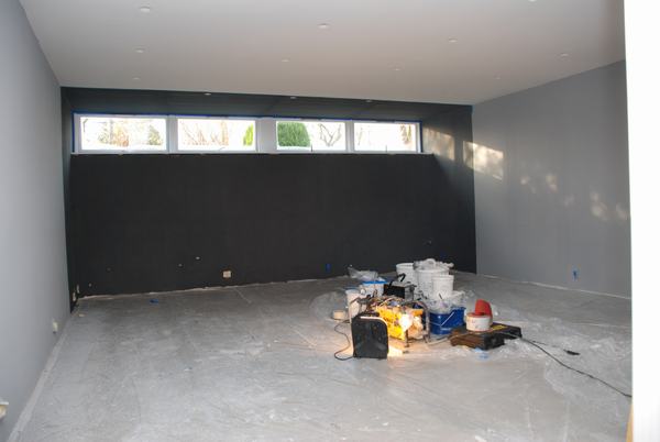

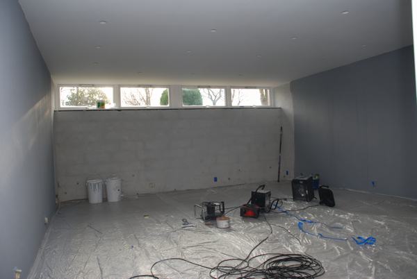

Det ligner lidt de sidste billeder, men nu er bag og side vægge færdige. I morgen onsdag bliver der malet første gang på frontvæggen.
Døre og vinduer er malet en gang og er spartlet færdig i dag så de skal også males i morgen.
Tæppet er rykket til torsdag eftermiddag da maleren ikke blev færdig da det drillede.
Lidt billeder skal i heller ikke snydes for:

Nu begynder det at ligne en biograf
Fronten males en gang mere i morgen, ellers går alt efter planen.
